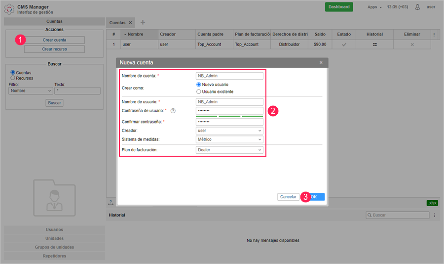

  1. En CMS Manager, cree una nueva cuenta para el administrador del servicio.

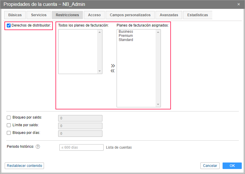

  2. En la pestaña Restricciones de las propiedades de la cuenta, conceda derechos de distribuidor al administrador del servicio y seleccione los planes de facturación que podrá asignar a los usuarios de nivel inferior en la jerarquía.

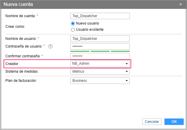

  3. Cree una cuenta para el despachador superior indicando al administrador del servicio como su creador.
  4. Repita el paso 2 para la cuenta del despachador superior.
  5. Cree cuentas para otros despachadores indicando al superior como su creador.

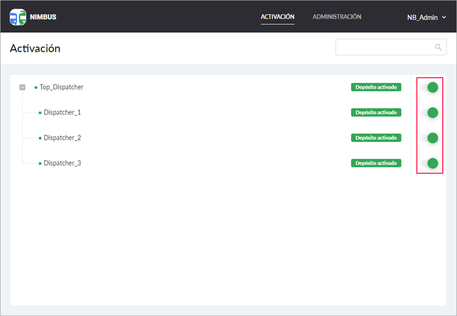

  7. En la página Activación, active depósitos para el despachador superior y los demás despachadores. Si no activa el depósito para el despachador superior, este solo podrá trabajar con la interfaz del administrador.
