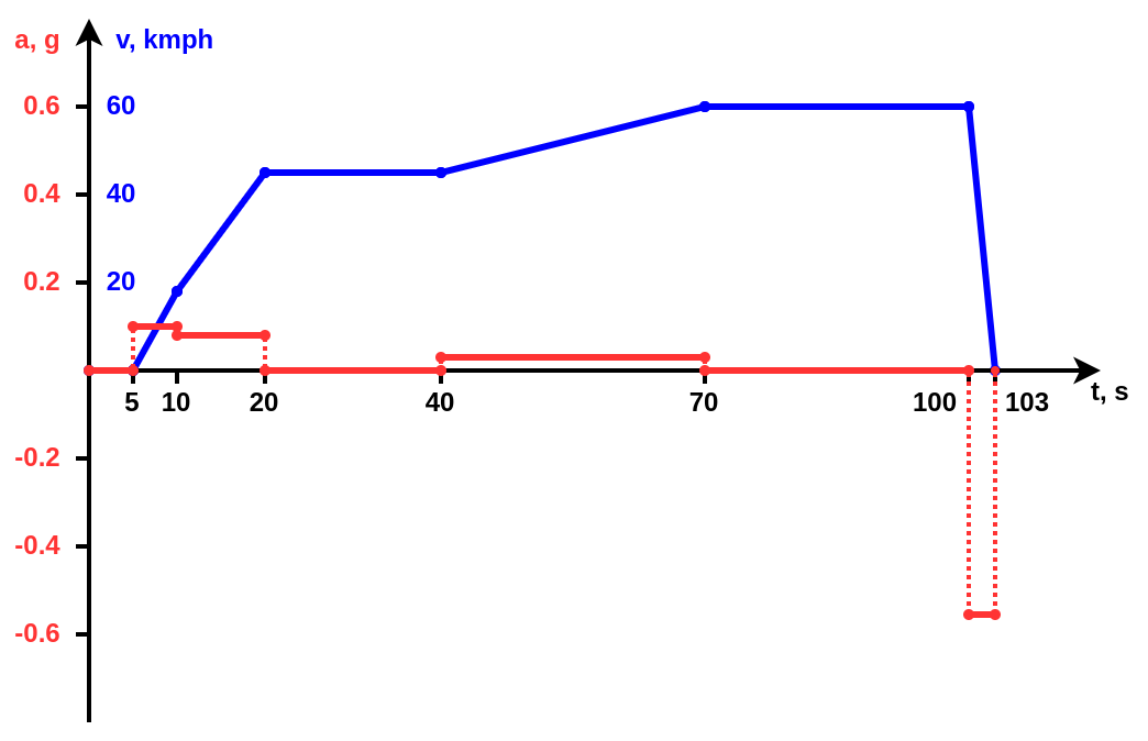

La característica clave que ayuda a determinar la calidad de conducción es la aceleración. Esta magnitud física no parece intuitivamente comprensible, por lo que en el marco del aprendizaje se puede comparar con una magnitud más comprensible: la velocidad.
Velocidad y aceleración
La velocidad caracteriza el cambio de posición durante un intervalo de tiempo determinado:
v = S / Δt,
donde v es la velocidad, S es la distancia recorrida durante el intervalo de tiempo considerado (se puede decir que es la diferencia de kilometraje del vehículo al final y al principio), Δt es la duración del intervalo.
Se puede decir que esta fórmula determina la velocidad promedio dentro del viaje. Pero cuanto menor sea el intervalo de tiempo considerado, más se acercará el resultado a la velocidad que se muestra en el velocímetro del vehículo.
La aceleración caracteriza el cambio de velocidad durante un intervalo de tiempo determinado:
a = Δv / Δt,
donde a es la aceleración, Δv es la diferencia de velocidad al final y al principio del intervalo de tiempo considerado, Δt es la duración del intervalo.
El valor promedio de aceleración durante un viaje casi no se utiliza al analizar el movimiento del automóvil, por lo que tiene sentido calcular solo la aceleración para el intervalo de tiempo mínimo.

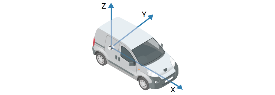

Dado que la aceleración es una magnitud vectorial, es decir, tiene dirección, para su medición completa se requieren tres acelerómetros instalados perpendicularmente entre sí. Juntos forman un acelerómetro triaxial, en el que, por ejemplo, el eje X muestra aceleración o frenado, el eje Y — giros, el eje Z — subidas y bajadas.
Un rastreador con acelerómetro o un sensor de aceleración separado pueden tener ejes dibujados en la caja, según los cuales debe colocarse en la unidad.
No existe una regla única para la dirección o nomenclatura de los ejes. Es decir, el eje Z puede estar dirigido no hacia arriba, sino hacia abajo, o en lugar del eje X hacia adelante puede estar dirigido el eje Y. Puede conocer esto a partir de la documentación del dispositivo.
Al instalar el dispositivo en la unidad, es importante que esté firmemente fijado.
