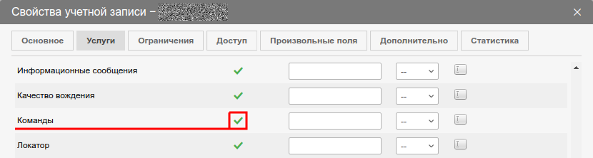

В учетной записи включена услуга Команды.

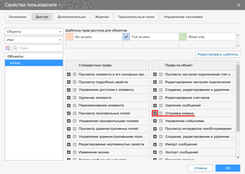

Пользователь обладает специальным правом Отправка команд в отношении объекта.

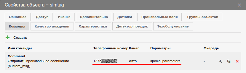

Команда создана на одноименной вкладке Команды в свойствах объекта.
Для создания команд пользователь должен обладать специальным правом Создание, редактирование и удаление команд в отношении объекта. -

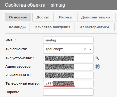

На вкладке Основное в свойствах объекта должен быть указан Телефонный номер в международном формате, на который трекер будет получать SMS.
