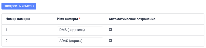

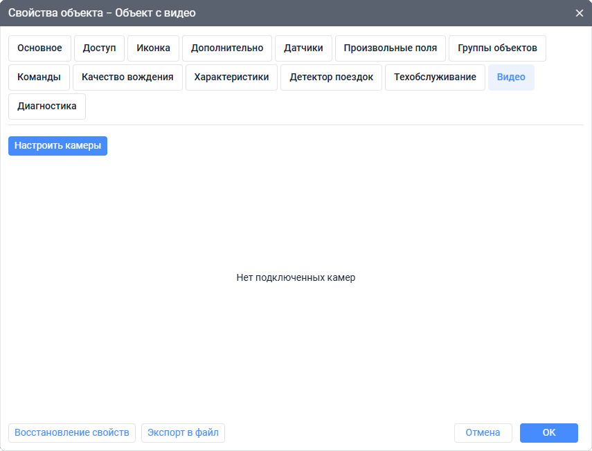

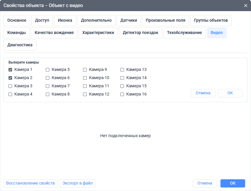

  4. Настройка камер на вкладке Видео в свойствах объекта.
    Вкладка доступна в свойствах только тех объектов, которые добавлены для тарификации видео в системе управления.
    Для этого выберите нужные камеры.

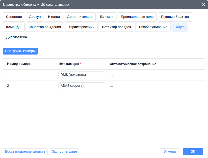

    Далее укажите для них имена, что позволит более удобно и быстро их различать.
    Также можно активировать опцию Автоматическое сохранение для необходимых камер, эта функция позволяет автоматически сохранять видео при срабатывании уведомления с действием Сохранить видео как файл. Если такие уведомления не используются, состояние данной опции не будет оказывать никакого эффекта.

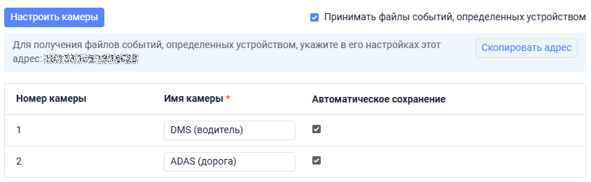

    Некоторые устройства поддерживают запись и отправку видео при наступлении определенных состояний (например, когда водитель начинает телефонный разговор за рулем). Если в Wialon поддержан прием таких видео и вы хотите их получать, то активируйте опцию Принимать файлы событий, определенных устройством в правом верхнем углу вкладки. Включение опции считается обязательным для камер Teltonika DualCam и Teltonika DashCam, а также некоторых других.
    Прием подобных видео может привести к значительному росту потребления трафика.

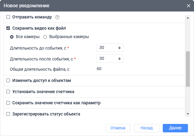

С помощью уведомления со способом действия Сохранить видео как файл, есть возможность автоматически сохранить видеофрагмент, снятый камерами объекта в момент срабатывания уведомления.
Сохраненный файл будет доступен в разделе Файлы на вкладке Видео, в сообщениях и отчетах.

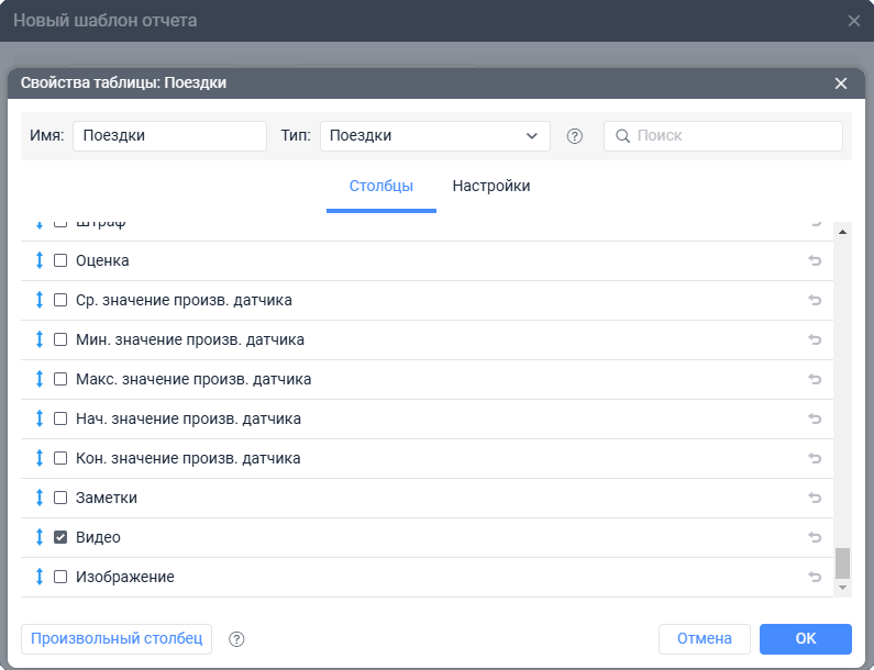

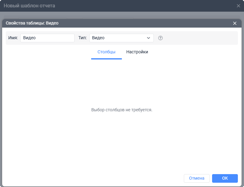

Просмотреть сохраненные видеозаписи можно с помощью отчетов, используя таблицу Видео.
Кроме того, записи доступны в столбце Видео в некоторых таблицах (например, в таблицах Поездки, Геозоны, Качество вождения, Нарушения и других).
