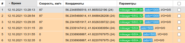

Пример
От объекта поступили сообщения со следующими параметрами:

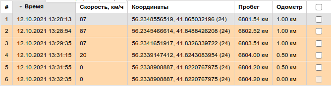

Создайте Датчик пробега на основе параметра mileage, так как он постоянно растет в движении и не падает до нуля во время остановки.
Создайте Относительный одометр на основе параметра odo, так как он имеет разные значения в движении и падает до нуля во время остановки. Однако его значение кажется слишком большим, поэтому попробуйте применить формулу odo/const1000.

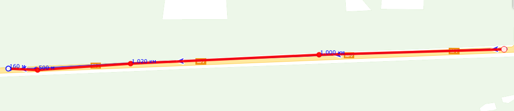

Измерьте пробег объекта между несколькими парами сообщений при помощи инструмента Расстояние, расположив измеряемые отрезки поверх трека.
Сравните полученные значения:
Датчик пробега Отличие от предыдущего значения по датчику пробега Относительный одометр Инструмент Расстояние
1 6801.54 км 1.00 км
2 6802.52 км 6802.52 - 6801.54 = 0.98 км 1.00 км 1.000 км
3 6803.51 км 6803.51 - 6802.52 = 0.99 км 1.00 км 1.020 км
4 6804.00 км 6804.00 - 6803.51 = 0.49 км 0.50 км 0.500 км
5 6804.20 км 6804.20 - 6804.00 = 0.20 км 0.50 км 0.160 км
6 6804.20 км 6804.20 - 6804.20 = 0.00 км 0.00 км -
Значения приблизительно равны, а потому можно предположить, что параметры для обоих датчиков выбраны верно.

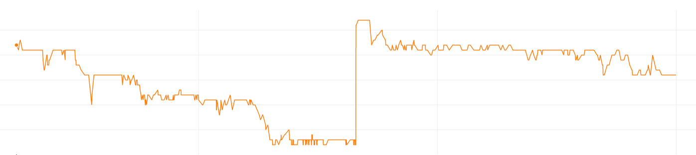

В отличие от датчиков расхода топлива параметр от ДУТ может вести себя не так, как описано выше, потому что во время остановки или движения может осуществляться слив топлива, объект может двигаться под наклоном, температура может значительно меняться в течение дня, в топливе могут содержаться примеси и т.д. Подробнее о проблемах при контроле топлива и методах их решения можно почитать в разделе Статьи экспертов → Топливо.
Ниже приведен пример графика изменения параметра ДУТ, который захватывает интервалы поездки и заправки.
В некоторых случаях параметр ДУТ ведет себя противоположным образом: при работе двигателя его значение растет, а при заправке — падает. Это отличие будет нивелировано после проведения тарировки бака и внесения ее результатов в Таблицу расчета.
