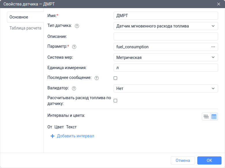

  • fuel_consumption — отображает топливо в литрах, потраченное между двумя последними сообщениями.
Клиенту нужен датчик, который будет в реальном времени показывать расход в км/л.

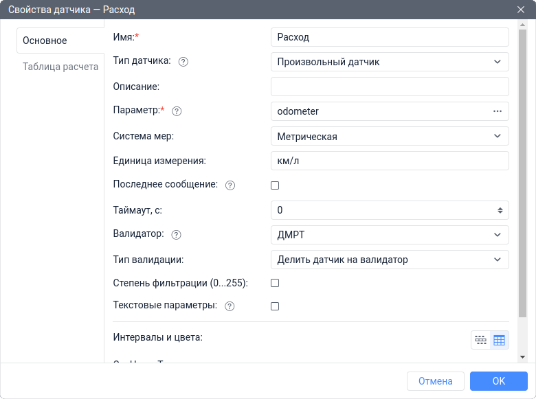

Вариант решения через валидацию:
  1. Создать Датчик мгновенного расхода топлива с именем ДМРТ, основанный на параметре fuel_consumption.
  2. Создать Произвольный датчик с именем Расход и единицами измерения км/л. В качестве параметра указать odometer. В свойствах датчика Расход указать датчик ДМРТ в качестве валидатора и выбрать тип валидации Делить датчик на валидатор.

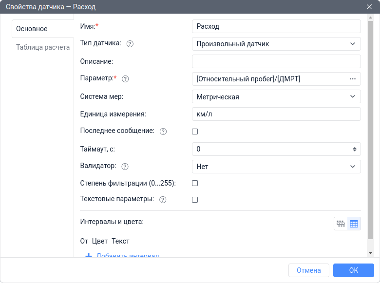

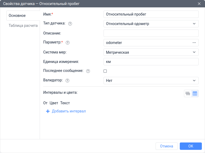

Вариант решения через выражение:
  1. Создать датчик с типом Относительный одометр с именем Относительный пробег, основанный на параметре odometer.
  2. Создать Датчик мгновенного расхода топлива с именем ДМРТ, основанный на параметре fuel_consumption.
  3. Создать Произвольный датчик с именем Расход и единицами измерения км/л. Использовать формулу с именами созданных ранее датчиков в квадратных скобках: [Относительный пробег]/[ДМРТ].
Как несложно заметить, при использовании валидации достаточно создать не 3, а только 2 датчика, но в таком случае ни один датчик не будет показывать значение пробега между сообщениями. Однако если для решения каких-то других задач вам потребуется создать датчик с типом Относительный одометр, то в таком случае решение с использованием выражения будет более удобным.

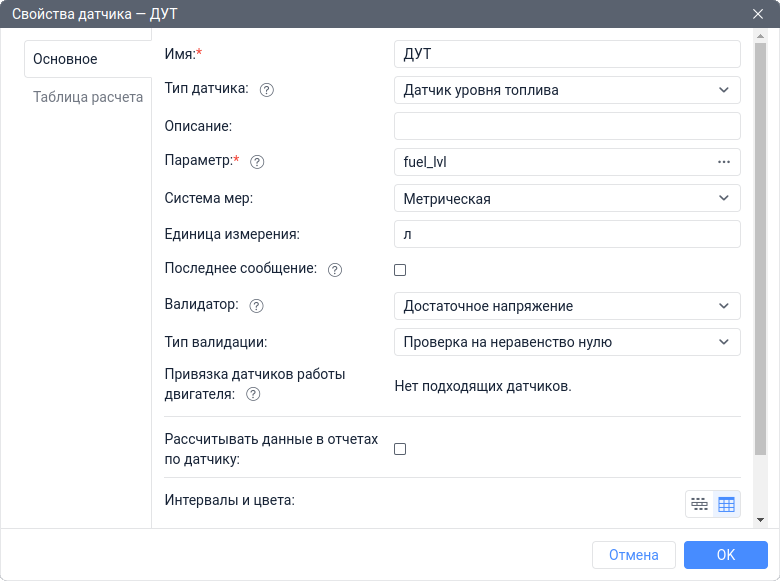

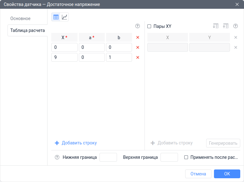

Когда значение датчика напряжения падает ниже 9 вольт, аналоговый датчик уровня топлива показывает ошибочные значения. Для корректного контроля топлива необходимо избавиться от ложных показаний.
В таком случае необходимо:
  1. Создать Произвольный цифровой датчик с именем Достаточное напряжение на основе выражения [Напряжение].
  2. Добавить к нему таблицу расчета со следующими строками:
    X=0; a=0; b=0
    X=9; a=0; b=1
  3. В свойствах ДУТ указать датчик Достаточное напряжение в качестве валидатора и выбрать тип валидации Проверка на неравенство нулю.
Теперь при напряжении ниже 9 вольт датчик Достаточное напряжение будет иметь значение 0 (Выкл), следовательно, проверка на неравенство нулю не будет пройдена, из-за чего показания ДУТ будут заменены на прочерк (N/A). Это позволит исключить ошибочные данные из анализа.

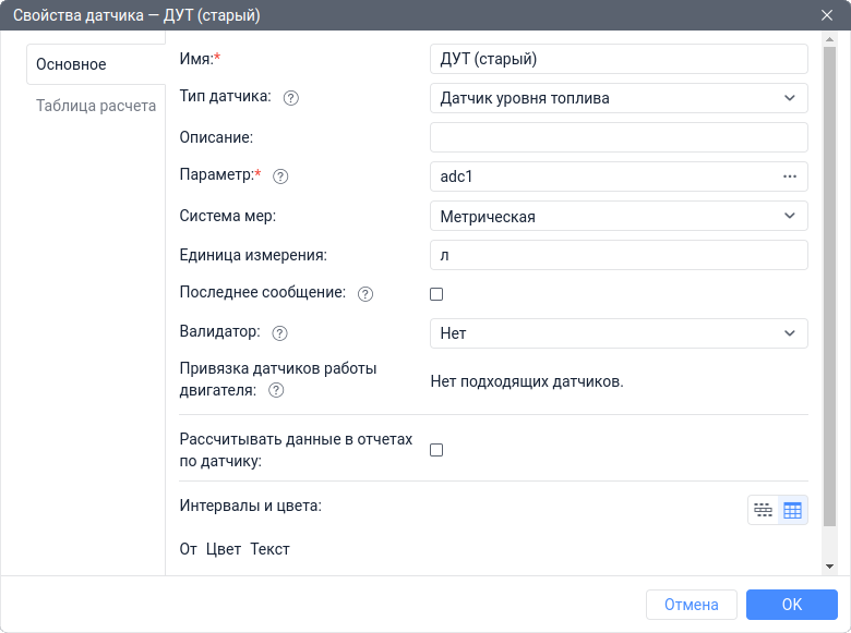

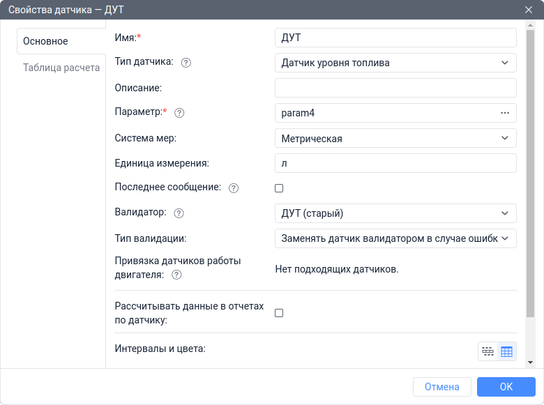

  1. Создать Датчик уровня топлива с именем ДУТ (старый), основанный на параметре adc1. В его таблицу расчета необходимо внести старую тарировочную таблицу для конвертации вольт в литры.
  2. Создать Датчик уровня топлива с именем ДУТ, основанный на параметре param4. В его таблицу расчета необходимо внести новую тарировочную таблицу для конвертации вольт в литры. В свойствах ДУТ в качестве валидатора указать датчик ДУТ (старый) и выбрать тип валидации Заменять датчик валидатором в случае ошибки.
Решить эту задачу можно с помощью выражения в строке Параметр, а именно с помощью операции Проверка наличия значения. Для этого необходимо:
  2. Создать Датчик уровня топлива с именем ДУТ, основанный на параметре param4|[ДУТ (старый)]. В его таблицу расчета необходимо внести новую тарировочную таблицу для конвертации вольт в литры.

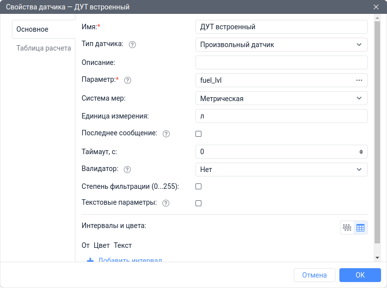

Установленный ДУТ является более точным, но иногда он отображает ошибку, и в этот момент клиент хочет видеть показания встроенного ДУТа.

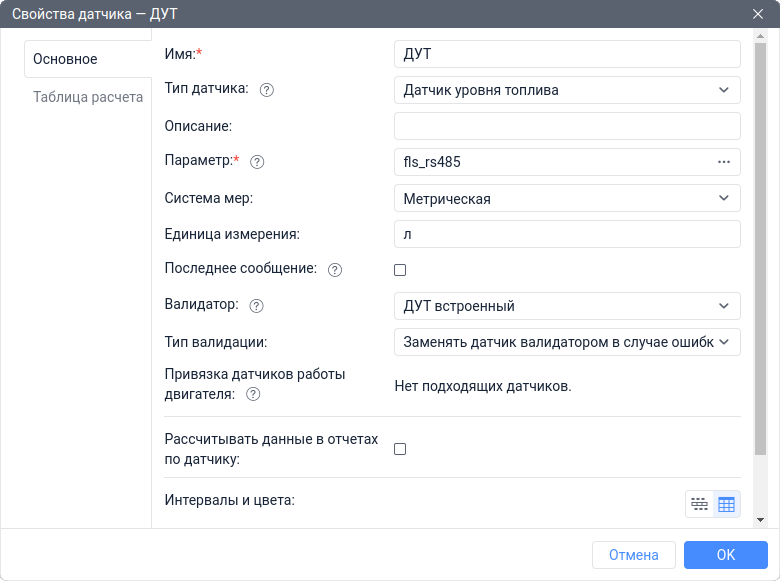

  1. Создать Произвольный датчик с именем ДУТ встроенный, основанный на параметре fuel_lvl.
  2. Создать Датчик уровня топлива с именем ДУТ, основанный на параметре fls_rs485. В его таблицу расчета необходимо внести тарировочную таблицу для конвертации вольт в литры. В свойствах ДУТ в качестве валидатора указать датчик ДУТ встроенный и выбрать тип валидации Заменять датчик валидатором в случае ошибки.

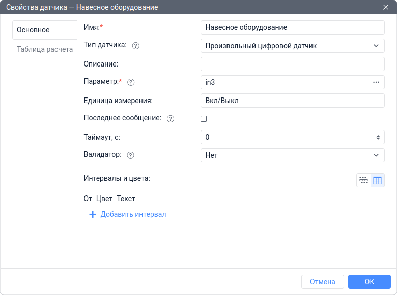

Пример 1
Предположим, что от объекта приходят сообщения, в которых присутствуют следующие параметры:
  • in3 — равен 0, когда навесное оборудование выключено, или 1, когда оно включено;
  • in4 — равен 0, когда задняя дверь закрыта, или 1, когда она открыта.

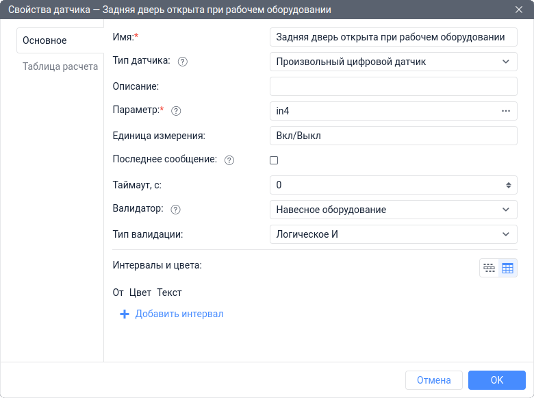

Необходимо создать датчик, который будет включен, когда навесное оборудование включено и задняя дверь открыта.
  1. Создать Произвольный цифровой датчик с именем Навесное оборудование, основанный на параметре in3.
  2. Создать Произвольный цифровой датчик с именем Задняя дверь открыта при рабочем оборудовании, основанный на параметре in4. Далее выбрать датчик Навесное оборудование в качестве валидатора и выбрать тип валидации Логическое И.
Решить эту задачу можно и с помощью выражения в строке Параметр. Для этого достаточно создать Произвольный цифровой датчик с именем Задняя дверь открыта при рабочем оборудовании, основанный на выражении in3*in4.
Данный подход будет работать, если параметры могут принимать только значения 0 или 1.

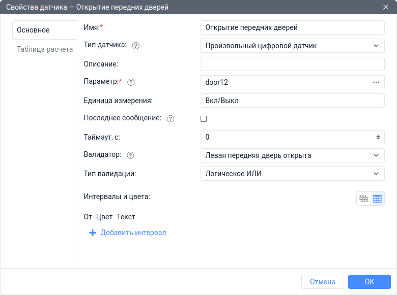

Пример 2
  • door11 — равен 0, когда левая передняя дверь закрыта, или 1, когда эта дверь открыта;
  • door12 — равен 0, когда правая передняя дверь закрыта, или 1, когда эта дверь открыта.

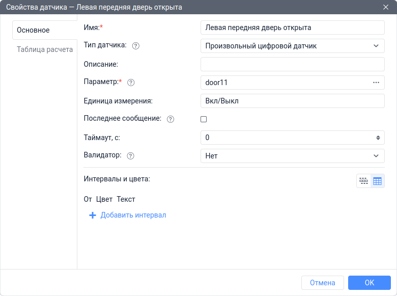

Необходимо создать датчик, который будет включен, когда открыта хотя бы одна из передних дверей автомобиля.
  1. Создать Произвольный цифровой датчик с именем Левая передняя дверь открыта, основанный на параметре door11.
  2. Создать Произвольный цифровой датчик с именем Открытие передних дверей, основанный на параметре door12. Далее указать датчик Левая передняя дверь открыта в качестве валидатора и выбрать тип валидации Логическое ИЛИ.
Решить эту задачу можно и с помощью выражения в строке Параметр и таблицы расчета:
  1. Создать Произвольный цифровой датчик с именем Открытие передних дверей, основанный на выражении door11+door12.

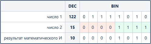

Сперва с помощью приложения Калькулятор в режиме программиста или аналогичных онлайн-инструментов необходимо перевести рассматриваемое число из десятичной (DEC) системы счисления в двоичную (BIN).
Например, результат математического И между числами 122 и 15 будет иметь следующий вид:
Если во втором числе бит равен 0 (выделено красным), то в результате этот бит также будет равен 0. А если во втором числе бит равен 1 (выделено зеленым), то в результате этот бит будет иметь то же значение, что и в первом числе. Можно сказать, что с помощью двоичного представления числа 15 была осуществлена фильтрация числа 122 таким образом, чтобы оставить в нем только младшие 4 бита.

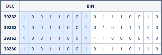

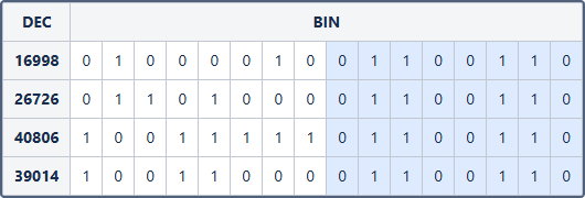

Предположим, что от объекта приходят сообщения, в которых присутствует 16-битный параметр can_a1, который содержит в себе информацию о разных системах объекта. Исходя из документации трекера в младших 8 битах параметра содержится информация об уровне топлива. Необходимо проверить это и извлечь часть параметра из 8 младших битов, чтобы создать на их основе датчик уровня топлива.
Например, когда 100-литровый бак заполнен на 40%, значение параметра can_a1 может иметь следующие значения:
Как несложно заметить, значение параметра can_a1 может меняться в десятичном представлении, но при этом младшие 8 битов параметра остаются неизменными (они выделены синим), так как количество топлива в баке не меняется. Если перевести значения младших 8 битов в десятичную систему, то получаем:
(BIN) 0110 0110 = (DEC) 102
А максимально значение, которое можно хранить в 8 битах равно:
(BIN) 1111 1111 = (DEC) 255
С помощью простых арифметических действий проверяем, что 102/255 = 40/100 = 0.4 — из этого можно сделать вывод, что младшие 8 битов параметра действительно соответствуют баку, заполненному на 40%.

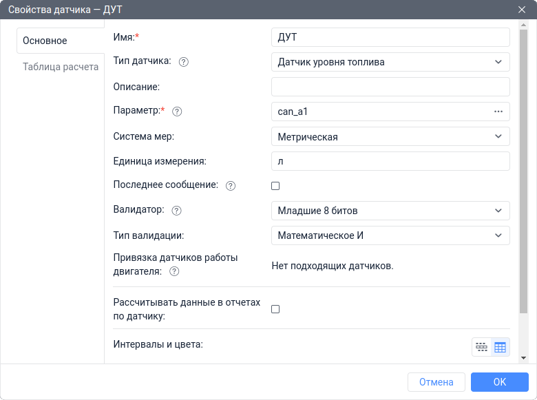

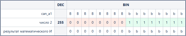

Для извлечения первой части параметра необходимо:
  1. Создать Произвольный датчик с именем Младшие 8 битов на основе параметра const255.

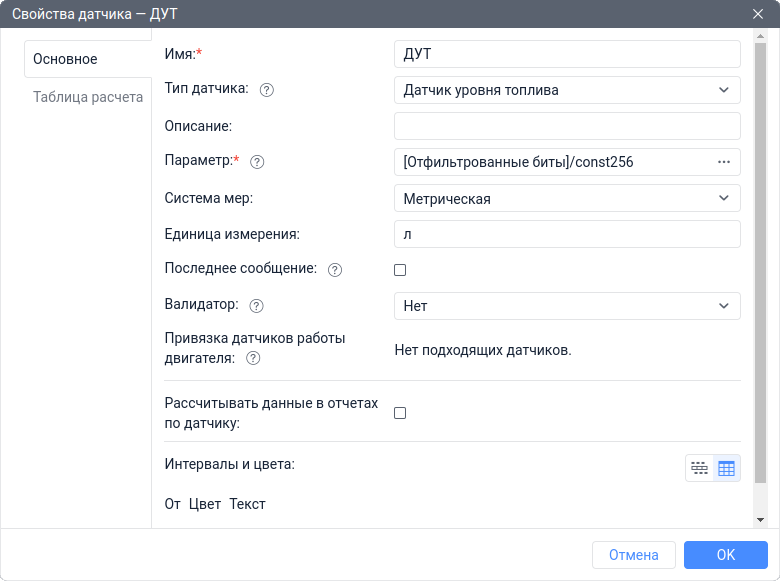

  2. Создать Датчик уровня топлива с именем ДУТ на основе параметра can_a1. Далее выбрать датчик Младшие 8 битов в качестве валидатора и выбрать тип валидации Математическое И. Также в таблицу расчета датчика необходимо внести тарировочную таблицу для конвертации результата в литры.
Так как в разных сообщениях каждый бит может иметь разные значения, то обозначим младшие биты как b, а старшие — B:
В итоге с помощью двоичного представления числа 255 была осуществлена фильтрация параметра can_a1 таким образом, чтобы оставить в нем только младшие 8 битов.
Решить эту задачу можно с помощью выражения в строке Параметр.
Для этого необходимо создать Датчик уровня топлива с именем ДУТ, основанный на следующем выражении:
**const128*can_a1:8+const64*can_a1:7+const32*can_a1:6+const16*can_a1:5+const8*can_a1:4+
const4*can_a1:3+const2*can_a1:2+const1*can_a1:1
**Подробнее о таком решении можно узнать в статье о работе с битами.

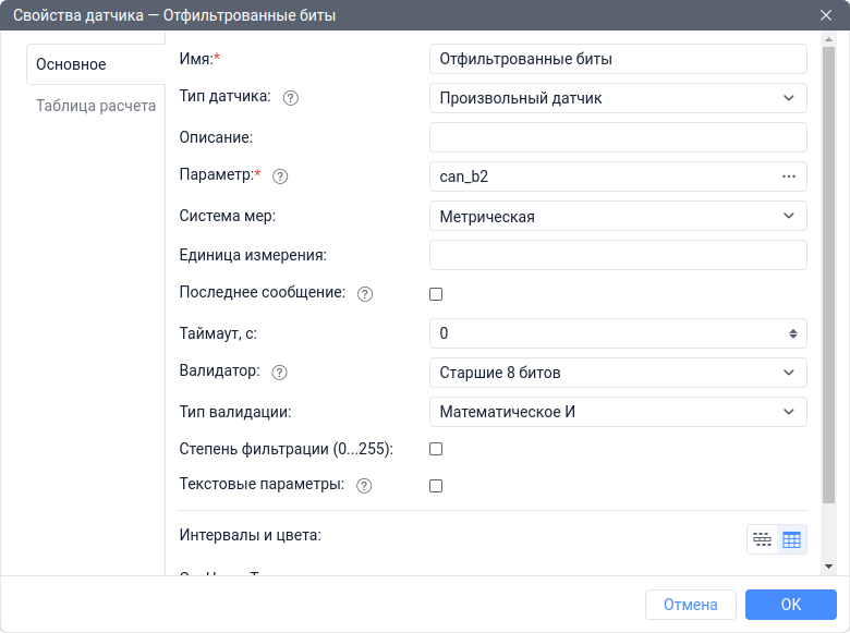

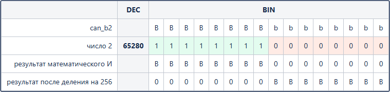

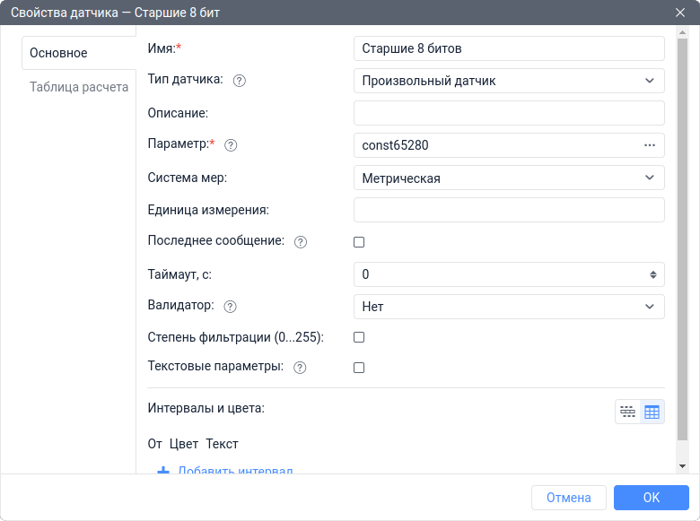

Предположим, что от объекта приходят сообщения, в которых присутствует 16-битный параметр can_b2, который содержит в себе информацию о разных системах объекта. Исходя из документации трекера в старших 8 битах параметра содержится информация об уровне топлива. Необходимо проверить это и извлечь часть параметра из 8 старших битов, чтобы создать на их основе датчик уровня топлива.
Например, когда 200-литровый бак заполнен на 60%, значение параметра can_b2 может иметь следующие значения:

Для извлечения второй части параметра необходимо:
  1. Создать Произвольный датчик с именем Старшие 8 битов на основе параметра const65280.
  2. Создать Произвольный датчик с именем Отфильтрованные биты на основе параметра can_b2. Далее выбрать датчик Старшие 8 битов в качестве валидатора и выбрать тип валидации Математическое И.
  3. Создать Датчик уровня топлива с именем ДУТ на основе выражения [Отфильтрованные биты]/const256. В его таблицу расчета необходимо внести тарировочную таблицу для конвертации результата в литры.
Смещение битов на несколько разрядов вниз происходит через деление на 2 в степени, которая равная количеству разрядов для смещения. В данном случае это смещение на 8 разрядов, поэтому деление осуществляется на 28 = 256.
В итоге с помощью двоичного представления числа 65280 была осуществлена фильтрация параметра can_b2 таким образом, чтобы оставить в нем только старшие 8 битов, а потом они были превращены в младшие биты с помощью смещения.

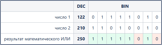

Математическое ИЛИ
Данная валидация подразумевает побитовое выполнение операции Логическое ИЛИ, что продемонстрировано ниже.
Например, результат математического ИЛИ между числами 122 и 210 будет иметь следующий вид:
Если хотя бы один из битов в первых двух числах равен 1, то в результате этот бит будет равен 1 (выделено зеленым). А если оба бита в первых двух числах равны 0, то в результате этот бит будет равен 0 (выделено красным).
