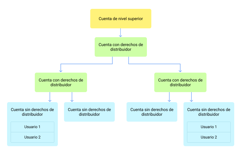

Configuración de jerarquía
Se recomienda tener al menos tres niveles en la jerarquía: cuenta de nivel superior, cuenta con derechos de distribuidor y cuenta sin derechos de distribuidor. Dependiendo de las particularidades de su negocio, puede ser necesaria una estructura del servicio más profunda y ramificada.

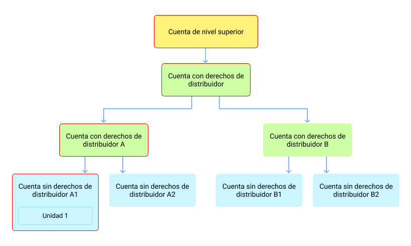

Al crear objetos en las cuentas subordinadas, los derechos a estos objetos se conceden automáticamente a los usuarios-creadores que están más arriba en la jerarquía. Por ejemplo, en el esquema a continuación, la unidad fue creada en la cuenta sin derechos de distribuidor A1. Los derechos a esta unidad se conceden a todos los usuarios-creadores las cuentas de las cuales están rodeadas de color rojo.

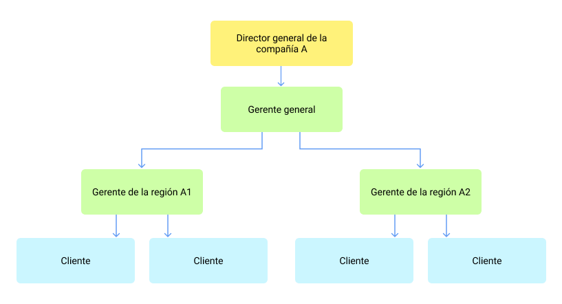

Ejemplo 1
La compañía A suministra el software de rastreo satelital a las empresas de logística en las regiones A1 y A2. Sendos gerentes gestionan las cuentas de clientes de ambas regiones. Los gerentes de regiones se subordinan al gerente general que, a su vez, se subordina al director general de la compañía.
En la guía a continuación se describe cómo configurar la jerarquía en esta situación.
Cree una cuenta para el gerente general. Active en sus propiedades los derechos de distribuidor y seleccione todos los planes de facturación.
Cree cuentas para los gerentes de las regiones A1 y A2. Indique al gerente general como su creador. En las propiedades de las cuentas creadas active los derechos de distribuidor y seleccione los planes de facturación que los gerentes de regiones puedan conceder a los clientes.
Cree una cuenta individual para cada cliente. Indique como creador al gerente de su región y conceda al cliente un plan de facturación apropiado. En las propiedades de la cuenta ajuste los parámetros necesarios.

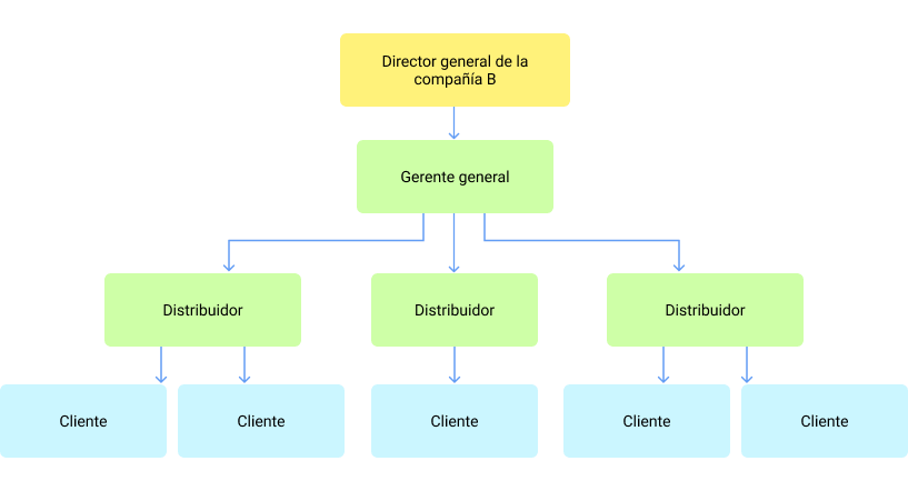

Ejemplo 2
La compañía B coopera con distribuidores que suministran el software de rastreo satelital a las empresas de logística. El gerente general dirige las cuentas de distribuidores y se subordina al director general de la compañía B.
En la guía a continuación se describe cómo configurar la jerarquía de forma más conveniente en esta situación.
Cree cuentas para los distribuidores. Indique al gerente general como su creador. En las propiedades de las cuentas active los derechos de distribuidor y seleccione todos los planes de facturación que los distribuidores puedan conceder a los clientes.
Ahora el distribuidor puede organizar la jerarquía de cuentas subordinadas en función de las particularidades de su negocio.
