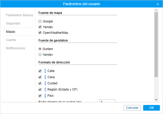

Los mapas para el rastreo se configuran en la pestaña Mapas en los parámetros del usuario.
Fuente de mapa
Aquí se puede activar o desactivar fuentes de mapas marcándolas en la lista. Para aplicar los cambios, apriete OK y refresque la página (se mostrará un aviso especial). Después de refrescar la página, usted puede escoger el mapa que quiere usar en el menú de selección del mapa que se abre tras apretar el botón correspondiente en el rincón izquierdo superior del mapa.
En Wialon pueden estar disponibles las siguientes fuentes de mapas: Gurtam Maps, Google, Bing, Kosmosnimki, 2GIS, WikiMapia, Visicom, Yandex, HERE, Regio, Luxena, what3words, MyIndia, ArcGIS, GoMap.az, OpenStreetMap, Amap. También pueden usarse tales capas adicionales como OpenSeaMap, OpenWeatherMap, AerisWeather. En caso de usar la fuente de mapas Amap, las coordenadas de la unidad se reciben con desplazamiento. Para que estas coordenadas se conviertan a reales automáticamente, active la opción Ajustar coordenadas chinas. Si la opción está activada, los mapas Gurtam Maps no están disponibles en el menú de selección del mapa.
Al activar ciertas fuentes de mapas, en el menú pueden aparecer varios mapas a la vez. Por ejemplo, al activar los mapas Google, aparecen Google Streets, Google Physical, Google Satellite, Google Hybrid y Google Street View para el seguimiento en el minimapa. Además, para alguno mapas están disponibles las capas adicionales (tráfico, condiciones meteorológicas, etc.).
Fuente de geodatos
En esta sección se escoge la fuente de la información de dirección que se utiliza en el Panel de seguimiento, en las descripciones emergentes de unidades y recorridos, en el Panel de mensajes, en las notificaciones y mientras crear geocercas y rutas. Las fuentes de geocercas posibles son Gurtam, Google, Visicom, Yandex, Mapbox, HERE, Luxena, what3words, ArcGIS, Amap. En la lista de disponibles solo se muestran los mapas activados en las propiedades del sitio.

Formato de dirección
Aquí se puede indicar el formato de dirección en descripciones emergentes, herramientas, mensajes, etc. Escoja los elementos que deben estar presentes: casa, calle, ciudad, país, región (al menos un punto debe estar marcado). Si, por ejemplo, las unidades de seguimiento mueven solo en márgenes de una ciudad, es oportuno omitir el país, la región y la ciudad. También se puede colocar los elementos de dirección en el orden preferido, arrastrándolos hacia arriba o abajo por medio de flechas.

En las secciones Fuente de mapa y Formato de dirección se puede activar todos los vistos de una vez. Para hacerlo, apriete la tecla Ctrl y ponga un visto en cualquier casilla de la sección correspondiente.
