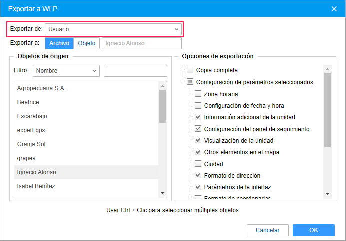

Para exportar parámetros, seleccione el punto Exportar a WLP en el menú de usuario y, en la ventana que se ha abierto, indique Usuario en el campo Exportar de. Vea la guía detallada aquí.

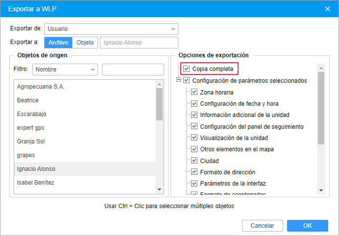

Copia completa del usuario
Además, durante la exportación puede hacer una copia completa del usuario. Al seleccionar esta opción, no puede excluir algunos parámetros separados de la exportación. La copia completa incluye no solo los parámetros que se han mencionado más arriba sino algunos ajustes ocultados (por ejemplo, parámetros de operación de aplicaciones).
