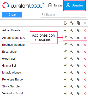

Acciones en la pestaña «Usuarios»
Para agregar un nuevo usuario, apriete el botón Crear a la izquierda de la búsqueda y siga los pasos de 2 a 6 de la guía de la página Creación de usuarios.
Utilizando los iconos que están en la lista al lado del nombre del usuario, puede realizar las acciones que se describen a continuación.
