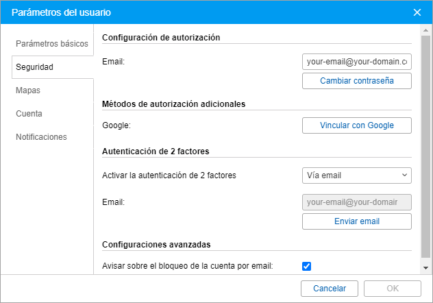

Seguridad
En la pestaña Seguridad se puede ajustar la autorización y activar la autenticación de dos factores.
Configuración de autorización
En esta sección puede indicar su correo electrónico y cambiar su contraseña.
Email
El correo electrónico se necesita para restablecer la contraseña en caso de olvidarla y para recibir el código de verificación en caso de estar activada la autenticación de 2 factores.
Cambiar contraseña
Para que el usuario pueda cambiar su contraseña, en sus propiedades debe estar activada la opción Puede cambiar contraseña.
Para cambiar la contraseña, introduzca su contraseña actual, luego la nueva y confírmela. La nueva contraseña debe ser diferente de la actual y cumplir con las reglas de seguridad (véase más). Apriete OK para guardar los cambios.
A la hora de cambiar la contraseña no se puede hacer más de 10 intentos incorrectos en 5 minutos.

Autenticación de 2 factores
En caso de activar la autenticación de dos factores, escoja en el menú desplegable el modo de recibir la confirmación: vía email o vía SMS.
Vía email
El código llega al correo electrónico indicado en la configuración de autorización. Para confirmar el correo, apriete el botón Enviar email e introduzca el código recibido en el campo aparecido.

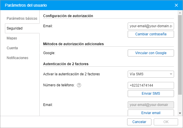

Vía SMS
Indique el número de teléfono al que quiere recibir el código. Para confirmar el número, apriete el botón Enviar SMS e introduzca el código recibido en el campo aparecido. A los mensajes SMS se aplican tarifas estándar.
Para recibir mensajes de texto, hay que activar la opción Puede enviar SMS en las propiedades del usuario y el servicio Mensajes SMS en las propiedades de la cuenta.
Propiedades avanzadas
Aquí puede configurar el envío de notificaciones en caso del bloqueo de la cuenta.
Avisar sobre el bloqueo de la cuenta por email
Active la opción para recibir notificaciones sobre el bloqueo de la cuenta al correo electrónico indicado en las propiedades del usuario. Las notificaciones empiezan a enviarse diariamente 5 días antes del bloqueo.

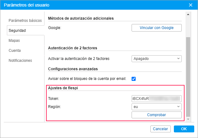

Ajustes de flespi
Esta sección está diseñada para los usuarios de flespi.
Autorización
Para obtener el token, apriete el botón Login e inicie sesión en flespi.
Token
El campo con el token generado se muestra después de la autorización en flespi. El término de vigencia del token es de un año. Para ver el estado (activo/caducado) y el término de vigencia del token, apriete el botón Comprobar. Si es necesario, se puede introducir el token manualmente.
Región
Los datos de los usuarios de flespi se almacenan en un centro de procesamiento de datos en los Países Bajos (la región eu).
