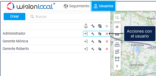

Acciones en la pestaña «Usuarios»
Para agregar un nuevo usuario, apriete el botón Crear a la izquierda de la búsqueda y siga los pasos de 2 a 6 de la guía de la página Creación de usuarios.
Utilizando los iconos que están en la lista al lado del nombre del usuario, puede realizar las acciones que se describen a continuación.
| Icono
Acción
Iniciar sesión como un otro usuario. No se puede hacer clic en el icono si usted no tiene derecho de acceso al usuario Actuar en nombre del usuario. Obtenga más información sobre tal inicio de sesión aquí.
Abrir propiedades del usuario para verlas o modificarlas. La ventana puede contener hasta 6 pestañas dependiendo de los derechos de acceso que usted tiene:
Crear un nuevo usuario con las mismas propiedades. Después de hacer clic en el icono, se abre la ventana de creación del nuevo usuario en que puede hacer los cambios necesarios y guardarlos.
Eliminar el usuario. No se puede hacer clic en el icono si usted no tiene el derecho a eliminar. Vea más detalles sobre eliminación de usuarios aquí.
