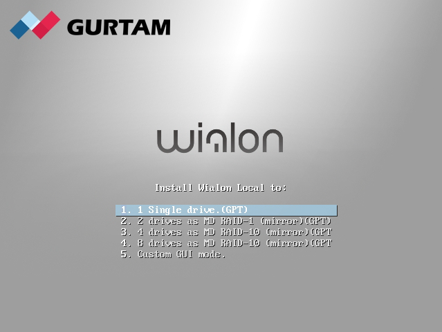

  1. Escoja el tipo de instalación: en una, dos (RAID-1), cuatro (RAID-10) u 8 (RAID-10) unidades. Se puede escoger también el modo de instalación manual (Custom GUI mode).

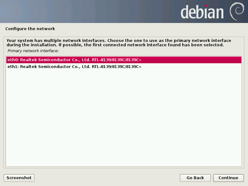

  2. En caso de detectarse más de una red, usted tendrá que escoger cuál tiene que usarse durante el proceso de instalación.

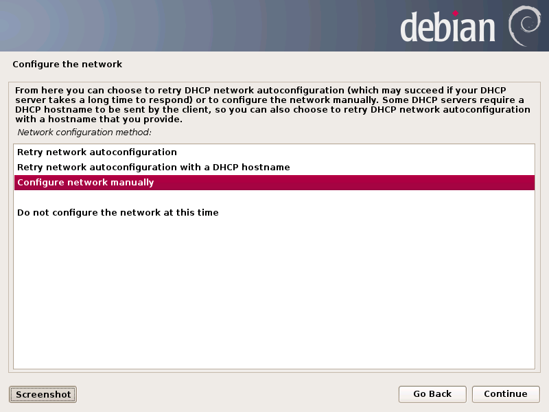

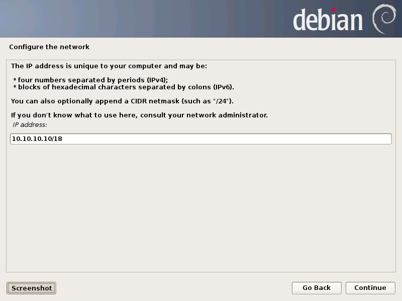

    Si el servidor DHCP no está disponible durante la instalación, compruebe la disponibilidad de la red y repita su ajuste o configure sus parámetros manualmente:

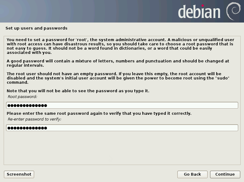

  3. Indique la contraseña para la cuenta raíz (root), la cuenta principal de su sistema operativo Debian.

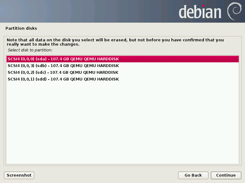

  4. Si al principio ha sido elegida la instalación en una unidad, escoja una aquí.

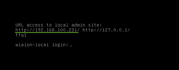

  5. Cuando el proceso de instalación esté acabado, el sistema se reiniciará automáticamente (no se olvide de recuperar los ajustes de BIOS). Después del reinicio se mostrará la dirección URL para el sistema de administración de Wialon Local.

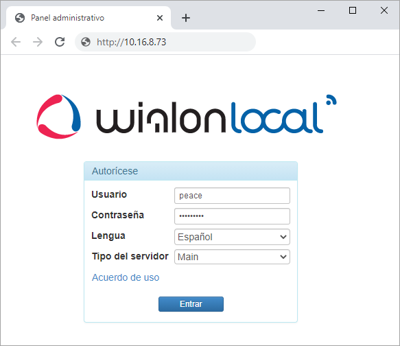

  6. Introduzca esta URL en la barra de direcciones de un navegador en un ordenador con interfaz gráfica que tenga acceso al servidor con Wialon Local. Para autorizar, utilice el nombre de usuario y la contraseña que se le proporcionaron al comprar Wialon Local. En el campo Tipo del servidor, seleccione Main si está instalando Wialon Local para el servidor principal. Seleccione Backup si está instalando Wialon Local para el servidor de copia de seguridad. Consulte más detalles en Instalación del servidor de copia de seguridad.

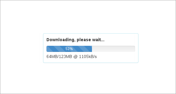

  7. Una vez autorizado con éxito, Wialon Local será descargado e instalado. Esto puede requerir algún tiempo.

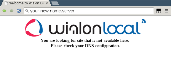

Al entrar en el sistema de administración, usted puede recibir un aviso (You are looking for site that is not available here. Please check your DNS configuration).
En este caso hace falta escribir su nueva dirección del sistema de administración en el archivo /etc/nginx/conf.d/lcm.conf.
Por ejemplo:
server_name      192.168.100.231 127.0.0.1 your-new-name.server;
