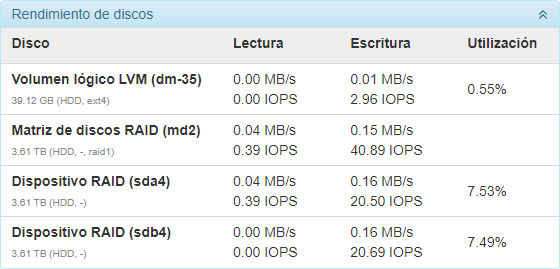

Rendimiento de discos
En el bloque Rendimiento de discos se muestran los datos sobre la intensidad de lectura, escritura y la utilización de los discos duros en que está ubicada la base de datos de Wialon Local.
Para cada disco se muestra información sobre los siguientes parámetros.
ParámetroDescripción
LecturaEs la velocidad de lectura en MB/s.
EscrituraEs la velocidad de escritura en MB/s.
UtilizaciónEs la utilización del disco en forma de porcentaje.
Los discos están ordenados en el bloque de acuerdo con su jerarquía.
