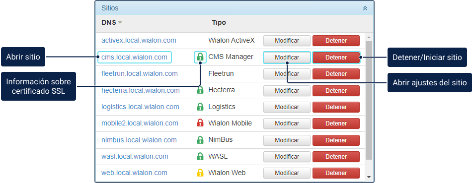

La sección Sitios es una tabla en que para cada sitio disponible se indica su DNS y tipo. Para abrir el sitio necesario, apriete su enlace DNS.
Para acceder a los ajustes del sitio, apriete el botón Modificar al lado de su nombre.
A la derecha del botón Modificar se ubica el botón para detener o iniciar el sitio. La detención de un sitio hace indisponible la entrada de usuarios en el sistema.
Una vez (re)iniciado Wialon Local, todos los sitios se (re)inician independientemente de su estado anterior.
Si el sitio utiliza el protocolo https, al lado de su nombre está el icono forma de un candado. Al apuntarlo con el cursor, aparece la información sobre el cumplimiento de requerimientos para los parámetros del certificado SSL y el nombre del centro de certificación (línea Emisor). El color del icono representa el grado de seguridad del certificado.
