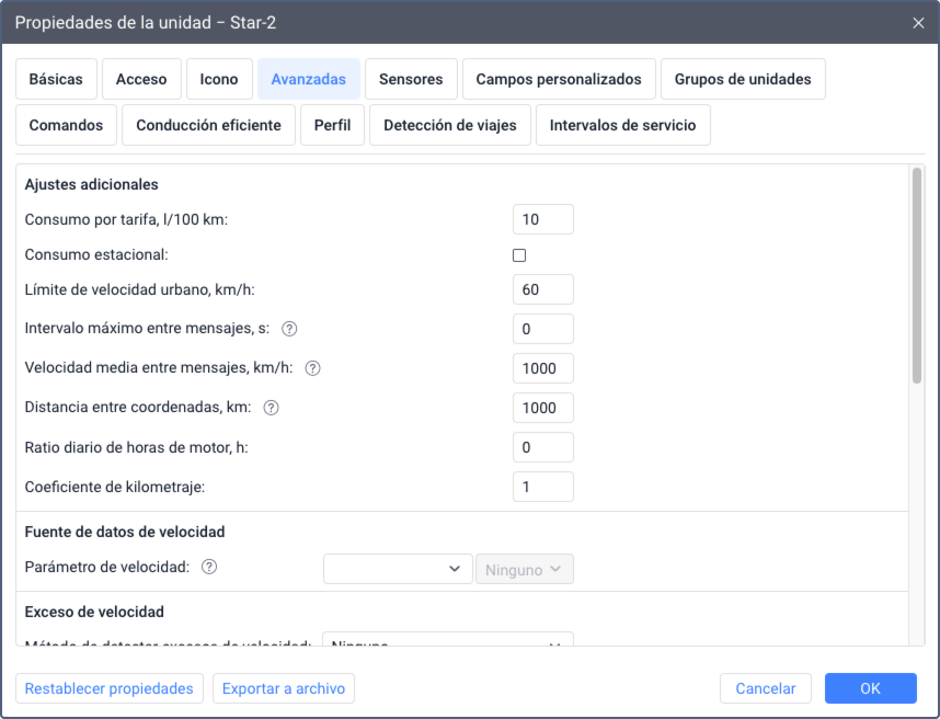

Ajustes adicionales
Los parámetros disponibles en esta sección influyen en los cálculos de consumo de combustible, kilometraje, horas de motor y otros datos.
ParámetroDescripción
Consumo por tarifa
Es el consumo de combustible por 100 km u otras unidades de medida dependiendo del sistema de medidas escogido. El valor por defecto es 0.
Consumo estacional
Es la opción que permite indicar una tasa de consumo de combustible específica para una temporada de año. El valor por defecto es 0.
Si la opción Consumo estacional está activada, al crear un sensor nuevo utilizando el asistente para consumo por cálculo la opción Coeficiente estacional del asistente se activa por defecto. El valor de este coeficiente se calcula según los valores indicados en la pestaña Avanzadas.
Límite de velocidad urbano
Es la velocidad máxima para que se considere que el vehículo se mueve dentro de la ciudad. Si el vehículo se mueve con mayor velocidad, se considera un viaje suburbano. Se puede emplear este ajuste en informes en la tabla Viajes, en estadísticas, en el informe avanzado de conductores.
Intervalo máximo entre mensajes
Es el intervalo máximo entre mensajes en segundos.
Si la diferencia entre el tiempo de dos mensajes supera el valor especificado, este intervalo de tiempo se considera como pérdida de conexión. Los intervalos de pérdida de conexión se pueden ver en el informe Problemas de conexión.
La opción puede afectar a:
El valor por defecto es 0 (la opción está desactivada).
Velocidad media entre mensajes
Esta opción es necesaria para no tener en cuenta las anomalías de coordenadas al calcular el kilometraje.
Velocidad media máxima de la unidad determinada por dos mensajes vecinos, en km/h. Si se supera el valor especificado, estos mensajes no se tienen en cuenta al calcular el kilometraje en los informes, en los contadores de kilometraje de tipos GPS y GPS + sensor de ignición y en la pestaña Mensajes.
Para desactivar esta opción, ingrese 0.
Distancia entre coordenadas
Distancia máxima entre las coordenadas de dos mensajes vecinos, en km. Si se supera el valor especificado, estos mensajes no se tienen en cuenta al calcular el kilometraje en los informes, en los contadores de kilometraje de tipos GPS y GPS + sensor de ignición y en la pestaña Mensajes.
Para desactivar la opción, ingrese 0.
Ratio diario de horas de motor
Son horas de motor normales diarias. El valor puede emplearse en el informe de horas de motor (al calcular utilización y utilización eficaz). Las horas de motor se calculan según el contador de horas de motor.
Coeficiente de kilometraje
Es el coeficiente que se utiliza para corregir el kilometraje calculado en Wialon en los casos cuando siempre se diferencia del kilometraje real una cantidad de veces determinada.
Ejemplo. El kilometraje calculado en Wialon es de 100 km, y el kilometraje real (es decir, determinado según aparatos del vehículo) es de 120 km. El coeficiente de kilometraje que debe ser indicado en este campo es 120/100 = 1.2.
El resultado de multiplicación por el coeficiente se muestra en la columna Kilometraje (ajustado) en diferentes tablas de informes y en la estadística.

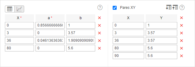

¿Cómo puedo determinar el consumo de combustible si sé cuánto consume la unidad en la ciudad y cuánto — fuera del mismo?
Supongamos, que el consumo de combustible en el ciclo urbano es de 10 l/100 km, y en el suburbano — 7 l/100 km.
  • Vamos a crear un sensor de ignición (como en el ejemplo de arriba) y a indicar 1 l/h para el consumo en ralentí.
  • La velocidad media del movimiento en la ciudad es 36 km/h, fuera de la ciudad — 80 km/h.
  • Con el movimiento a la velocidad de 36 km/h la distancia de 100 km será cubierta por la unidad en 2.8 h. 10 l/2.8 = 3.57. Calculemos el coeficiente multiplicador para el movimiento en la ciudad: 3.57 / 1 (ralentí) = 3.57.
  • En resultado de realizar el cálculo análogo para el ciclo suburbano obtenemos el coeficiente 5.6.
  • Creemos un sensor de eficiencia del motor tomando en cuenta el hecho de que una unidad no puede consumir más combustible que en ralentí y que es inmóvil antes de empezarse el movimiento. Utilizamos en función del parámetro la velocidad promedio (speed+#speed)/const2 y llenamos la tabla de cálculo (manualmente o por medio del asistente para la tabla de cálculo):
Preste atención a que el último par de puntos es cómo el sistema calculaba antes (para la velocidad mayor de 80 km/h el consumo de combustible se consideraba permanente). Usted puede no utilizar este método y cambiar el conjunto de puntos. Asimismo 3 en este ejemplo es la velocidad mínima del detector de viajes, es decir, este parámetro puede ser diferente en su unidad.
Resultado: en nuestro ejemplo para la unidad fue determinado el consumo promedio calculado relativamente a la velocidad y el tiempo entre mensajes considerando las indicaciones del funcionamiento del vehículo.

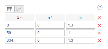

¿Cómo se cuenta el coeficiente estacional?
Como regla, el coeficiente estacional supone consumo aumentado. Por ejemplo, en invierno el consumo de combustible es 30% más alto que en el verano. Supongamos que el invierno en su clima es del 1 de diciembre al 1 de marzo.
  1. Cree un sensor de eficiencia del motor con el parámetro time:d.
  2. Determine a qué número de día en el año corresponden sus fechas. No se necesita una exactitud muy alta: el año puede ser bisiesto y la estación misma — más larga o corta. Por ejemplo, para el intervalo de arriba son números 334 y 59 aproximadamente.
  3. Cree una tabla de cálculo como en la captura de pantalla de abajo.
Time es el parámetro que está presente en cualquier mensaje de cualquier dispositivo, y el sistema automáticamente determinará el número del día de acuerdo con el mismo. Es decir, al iniciarse la estación, al consumo de combustible será agregado un 30% automáticamente.

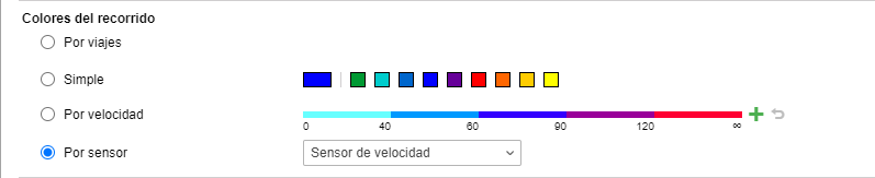

Colores del recorrido
En esta sección puede configurar el color para recorridos de unidades, es decir, su trayectoria en el mapa. Puede crear recorridos en las pestañas Recorridos, Mensajes, Informes y Seguimiento (opción Recorrido rápido).
Los recorridos pueden ser de un color uniforme o de varios colores dependiendo de los parámetros que determinan su color. Puede escoger una de las cuatro opciones:
  • por viajes;
  • simple;
  • por velocidad;
  • por sensor.
OpciónDescripción
Por viajesEl recorrido se divide en varios tramos cada uno de los cuales corresponde a un viaje. Los viajes se determinan según los ajustes en la pestaña Detección de viajes.
Simple
El recorrido se representa en un color. Esta opción es útil cuando crea recorridos para un grupo de unidades para que sea más fácil distinguirlos. Puede escoger el color en la paleta.
Si crea varios recorridos uno tras otro, para cada recorrido se emplea el color siguiente en la paleta.
Por velocidad
El recorrido se representa en diferentes colores dependiendo de la velocidad de unidad. Para añadir un intervalo, haga clic en el icono , ingrese los valores de velocidad y el color para el intervalo y apriete OK. Si no hay ningún valor en el primer campo, se considera que es -∞ (menos infinidad); y si no lo hay en el segundo campo, +∞ (más infinidad). Puede escoger el color en la paleta o ingresar en el formato HEX en el campo encima de la paleta.
Los intervalos creados se muestran en la escala. Para modificar un intervalo, haga clic en el mismo con el botón izquierdo del ratón, haga los cambios y apriete OK.
Para restablecer los ajustes por defecto, haga clic en el icono  a la derecha de la escala.
Por sensor
El recorrido se representa en diferentes colores dependiendo de los valores del sensor escogido. En la lista hay sensores creados para la unidad. Los intervalos y colores para el recorrido se establecen en las propiedades de estos sensores.
Si los ajustes de intervalos han sido eliminados de las propiedades del sensor seleccionado, el sistema automáticamente cambia al uso de otro sensor que tenga los intervalos configurados. En caso de no existir otro sensor con los intervalos configurados, se utiliza la opción Por viajes.

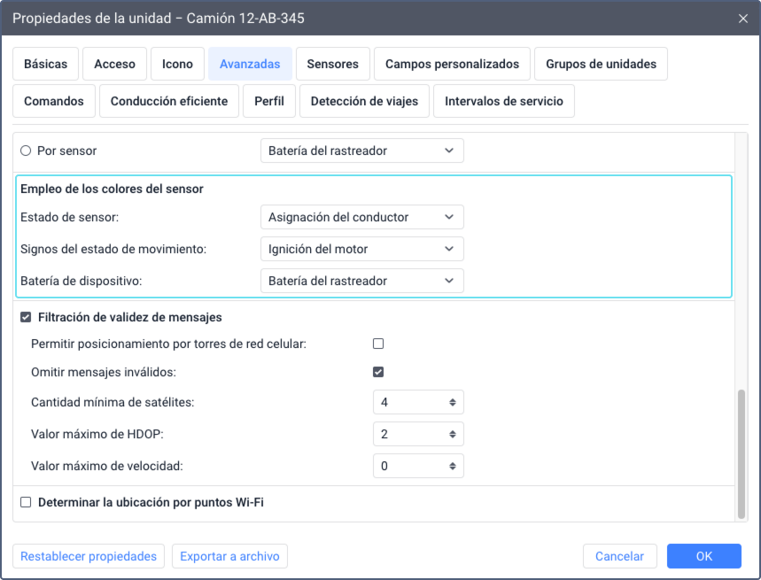

Empleo de los colores del sensor
En esta sección puede escoger sensores cuyos colores deben utilizarse para algunos elementos de la interfaz. Para que se pueda seleccionar un sensor, primero hay que crearlo y especificarle intervalos de valores y colores.
A continuación se describen los elementos de interfaz para los que se emplean los colores de sensores escogidos.
Elemento Descripción
Estado de sensor Los colores del sensor seleccionado se emplean para la opción Estado de sensor en la lista de trabajo de la pestaña Seguimiento y en el menú de opciones de seguimiento en el mapa.
Signos del estado de movimiento Los colores del sensor escogido se emplean para las alternativas de iconos en el mapa.
Batería de dispositivo Los colores del sensor escogido se emplean para la opción Batería de dispositivo en la lista de trabajo de la pestaña Seguimiento y en el menú de opciones de seguimiento en el mapa.
Además, el sensor seleccionado aquí se utiliza en la pestaña Diagnóstico para el criterio Carga de batería de dispositivo.
Para configurar el sensor que muestra el nivel de batería del dispositivo, tiene que crear un sensor personalizado con el parámetro en el que el dispositivo envía los datos de batería. Si estos datos se reciben no en por ciento, sino en voltios, tiene que rellenar la tabla de cálculo para el sensor para que los datos se muestren correctamente en el sistema.
Si la unidad no tiene sensores convenientes, estas opciones no se activan.

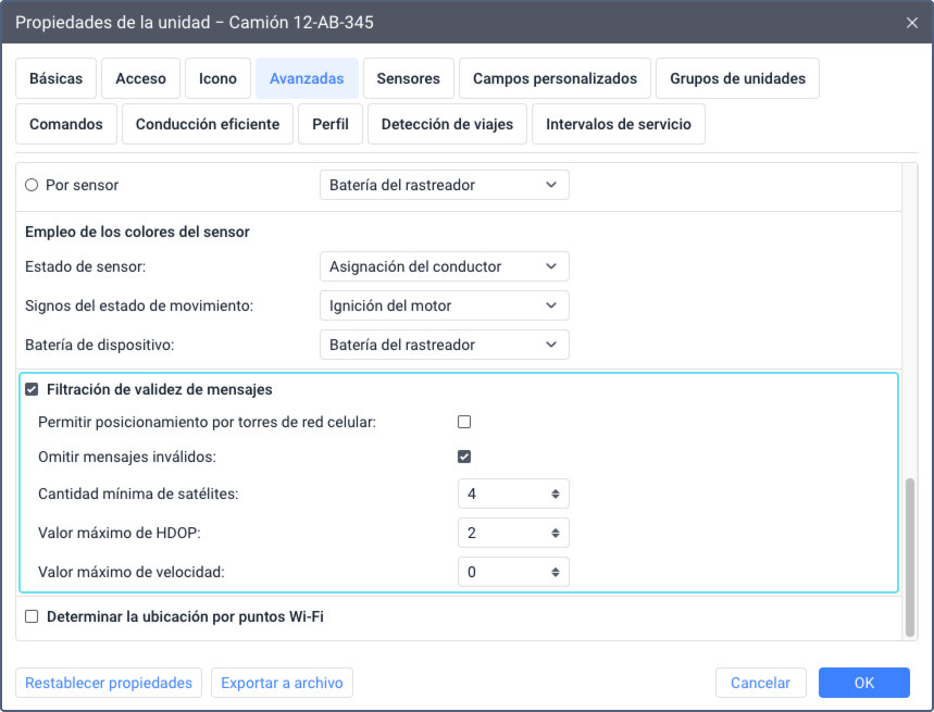

Filtración de validez de mensajes
Todos los mensajes de unidades se registran en una base de datos. Algunos mensajes pueden ser no válidos, por ejemplo, debido a emisiones de datos o falta de coordenadas. Tales mensajes distorsionan los valores de kilometraje, recorridos, resultados en informes, etc.
Para que los mensajes no válidos no se tomen en cuenta, active la opción Filtración de validez de mensajes y configure los criterios necesarios: cantidad de satélites, velocidad de unidad o precisión de coordenadas. Adicionalmente, en esta sección puede activar opciones para determinar la posición según torres de red celular y filtración de los mensajes que han sido determinados como no válidos por los dispositivos mismos.
Todos los mensajes que contienen coordenadas cero o no contienen coordenadas se filtran automáticamente independientemente de los ajustes en esta sección. Un mensaje se considera no válido si al menos una coordenada (longitud o amplitud) es cero.
La filtración se aplica solo a los datos GPS, por lo tanto, si un mensaje no válido contiene otros parámetros, por ejemplo, valores de sensores, los mismos todavía pueden utilizarse en el sistema.
Los ajustes de esta sección se aplican solo a los nuevos mensajes.
Permitir posicionamiento por torres de red celular
Esta opción funciona con aquellos tipos de dispositivos que soportan la función de posicionamiento celular. Para ver la lista de tales dispositivos, escoja la sección necesaria en la pestaña Hardware y aplique el filtro LBS.
La opción permite utilizar estaciones base de telefonía celular (LBS) para determinar la posición de la unidad, por ejemplo, cuando los datos GPS no son válidos. Los datos recibidos de esta manera no son tan precisos como los datos recibidos por GPS y solo muestran la posición aproximada.
Los datos LBS se utilizan en los siguientes casos:
  • la opción Permitir posicionamiento por torres de red celular está activada y no se han recibido mensajes con datos GPS durante más de cinco minutos;
  • la opción Permitir posicionamiento por torres de red celular está activada y los mensajes con datos GPS recibidos durante los últimos cinco minutos no cumplen con los criterios de filtración establecidos.
Durante estos cinco minutos, se muestran la ubicación y el estado de movimiento de unidad determinados según los últimos datos GPS válidos. Los mensajes LBS recibidos durante este tiempo no influyen en la visualización de datos de ubicación y estado de movimiento de la unidad, pero puede encontrar estos mensajes en informes o en la tabla de mensajes.
Una vez transcurridos cinco minutos, si los valores de todos los parámetros LBS (mnc, mcc, lac, cell_id) siguen siendo los mismos que los del último mensaje con coordenadas GPS válidas, estas coordenadas siguen considerándose la última ubicación conocida de la unidad y el icono de estado de movimiento no cambia. Cuando se reciben nuevos valores de los parámetros LBS, se muestra la nueva ubicación de la unidad según estos valores y el icono de estado de movimiento cambia a .
Si la ubicación de la unidad se determina mediante LBS, los valores de velocidad no se toman en cuenta en el sistema. En este caso, los valores que se muestran en la descripción emergente e información de la unidad, así como en los mensajes en la columna Velocidad son iguales a 0.
Los mensajes con datos LBS no se tienen en cuenta en el detector de viajes y la conducción eficiente.
Omitir mensajes inválidos
La opción permite no tomar en cuenta los datos GPS que han sido determinados como no válidos por los dispositivos mismos. Algunos dispositivos (controladores) envían parámetros especiales en los que se determina que las coordenadas no son válidas. Asimismo, en el mensaje se indica la hora corriente y las últimas coordenadas válidas. El sistema considera tal mensaje como un mensaje sin datos de posición y no lo emplea para crear recorridos, determinar la ubicación, etc.
Cantidad mínima de satélites
En este campo puede indicar qué cantidad mínima de satélites debe ser utilizada para determinar coordenadas para que el mensaje se considere válido. El valor recomendado es no menos de cuatro. No se puede indicar un valor superior a 255.
Valor máximo de HDOP
En este campo puede indicar el valor máximo de HDOP con el que los mensajes se consideran válidos. HDOP (Horizontal Dilution of Precision) es una medida de error en el plano horizontal. Cuanto menor es este parámetro, más precisas son las coordenadas. No se puede indicar un valor superior a 9999.
Valor máximo de velocidad
En este campo puede indicar un límite para valores de velocidad excedido el cual el mensaje se considera no válido. No se puede indicar un valor superior a 9999. Si está indicado 0, este criterio de filtración no se toma en cuenta.
Si el valor de velocidad o HDOP supera el máximo indicado o la cantidad de satélites es menor que la mínima permitida, los siguientes datos del mensaje no están disponibles: velocidad, coordenadas, cantidad de satélites, altura.
