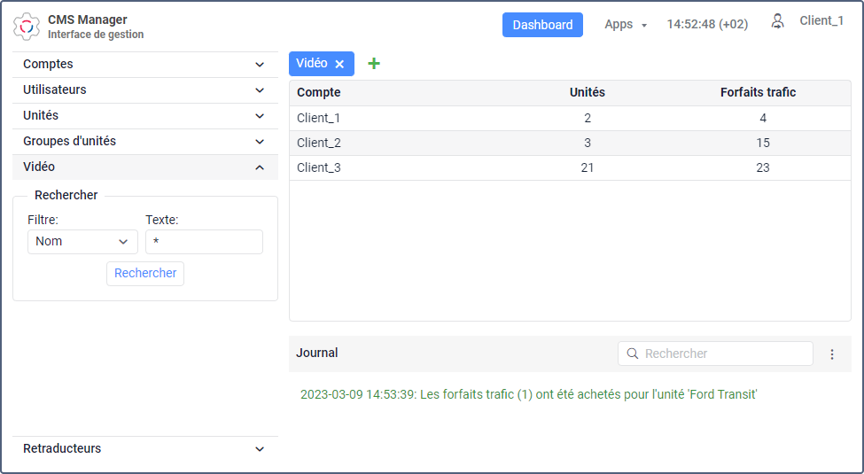

Après avoir ouvert la section, vous pouvez voir une liste des comptes subordonnés où le service Surveillance vidéo est activé dans les propriétés. Cette liste est affichée sous forme de tableau avec les colonnes suivantes :
Colonne Description
Compte Le nom du compte subordonné.
Unités Le nombre d’unités dans un compte subordonné qui ont été ajoutées pour la surveillance vidéo.
Forfaits Le nombre total de forfaits de trafic achetés pour toutes les unités du compte à partir du moment où ils ont été ajoutés.
Cliquez sur la ligne avec le nom du compte pour ajouter des unités pour la facturation, voir les informations sur le trafic pour les unités ajoutées ou acheter des forfaits pour ces unités.

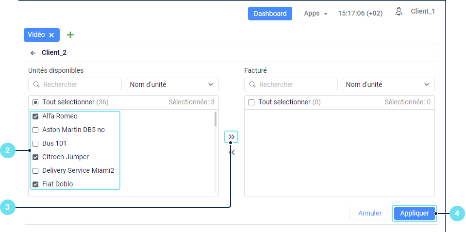

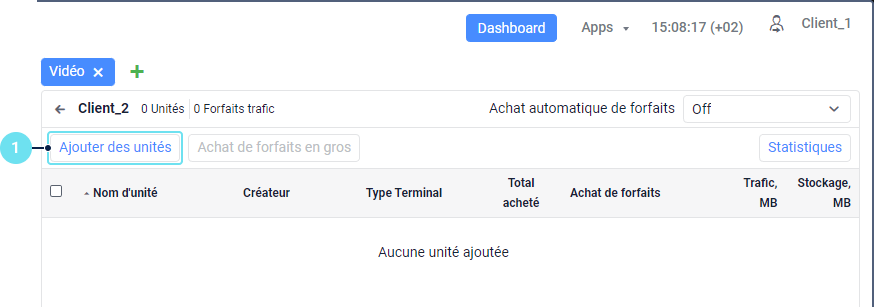

Pour que les fonctionnalités de surveillance vidéo soient disponibles pour les unités d’un compte, ajoutez ces unités pour la facturation. Pour ce faire, procédez comme suit :
  1. Cliquez sur Ajouter des unités.
  2. Dans la liste des unités disponibles, sélectionnez celles que vous souhaitez ajouter pour la facturation. La liste contient uniquement les unités dont les appareils prennent en charge les fonctions de surveillance vidéo. Pour sélectionner plusieurs éléments successifs à la fois, marquez le premier et, tout en maintenant la touche Maj enfoncée, marquez le dernier. Utilisez l’option Tout sélectionner pour sélectionner ou effacer la sélection de tous les éléments en même temps. Le filtre dynamique au-dessus de la liste des unités fonctionne par nom, type d’appareil ou créateur. Le critère de recherche est sélectionné à droite du filtre.
  3. Déplacez les unités sélectionnées dans la liste des unités à facturer en cliquant sur l’icône .
  4. Cliquez sur Appliquer.
Lorsqu’une unité est ajoutée à la liste, un forfait de trafic (1024 Mo) est automatiquement acheté pour cette unité. La vidéo de cette unité est disponible dans l’onglet Vidéo du système de surveillance.

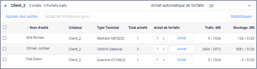

La liste des unités ajoutées s’affiche sous forme de tableau. Un forfait de trafic est acheté automatiquement pour chaque unité. Par la suite, vous pouvez acheter des forfaits de différentes manières.

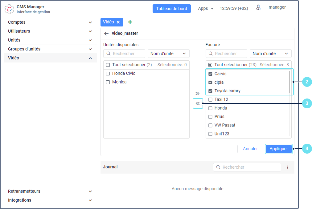

Pour désactiver les fonctionnalités de facturation et de surveillance vidéo pour une unité, supprimez-la de la liste des unités facturées en suivant les étapes ci-dessous :
  2. Dans la liste des unités facturées, sélectionnez les unités dont la vidéo doit être désactivée. Vous pouvez sélectionner et rechercher des unités de la même manière que lorsque vous ajoutez des unités.
  3. Déplacez les unités sélectionnées dans la liste de gauche en cliquant sur l’icône .
Les informations sur les forfaits achetés et utilisés sont conservées jusqu’à la fin du mois en cours. Ainsi, si vous supprimez une unité avec du trafic disponible, vous pouvez la replacer dans la liste de facturation jusqu’à la fin du mois en cours et utiliser ce trafic. Si vous déplacez l’unité après cette période, vous perdrez le trafic restant et un nouveau forfait sera acheté automatiquement.
Un enregistrement de la désactivation de facturation et des fonctionnalités de surveillance vidéo est affiché dans le journal.
Tableau des unités
Le tableau affiche uniquement les unités ajoutées pour la facturation. La ligne supérieure affiche le nom du compte sélectionné, le nombre d’unités ajoutées et le nombre total de forfaits achetés au cours du mois.
Vous pouvez trier les données du tableau par la colonne Nom d’unité dans l’ordre direct ou inverse.
