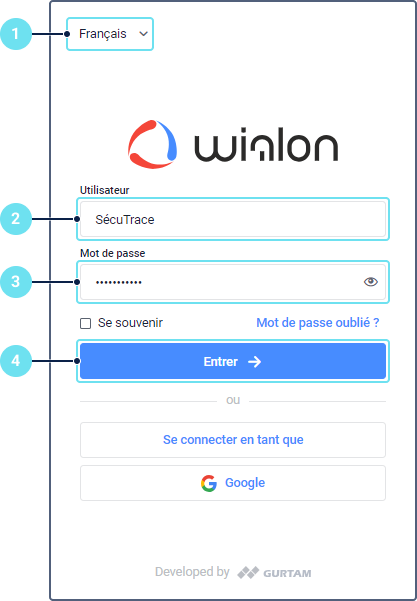

Se connecter
Sélectionnez une langue de l’interface.
Entrez le nom d’utilisateur.
Entrez le mot de passe.
Cliquez sur Entrer.
