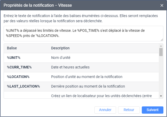

Texte de notification
Vous pouvez spécifier le texte pour les actions de notification suivantes :
- notifier par e-mail ;
- notifier par SMS ;
- envoyer les notifications vers l’application Telegram ;
- afficher les notifications dans une fenêtre pop-up ;
- envoyer notification sur portable ;
- envoyer une requête ;
- enregistrer un événement pour l’unité.
Le texte de la notification peut être en n’importe quelle langue et contenir n’importe quel caractère.
Si l’action Notifier par SMS est sélectionnée, il est déconseillé de saisir un long texte. Si la longueur du texte dépasse la longueur maximale autorisée pour un message SMS, le texte est envoyé en plusieurs messages.
Si vous sélectionnez l’action Envoyer une requête, vous devez saisir les paramètres de la requête dans le texte de la notification. En plus des paramètres, vous pouvez saisir du texte à l’aide de l’encodage URL. Si vous utilisez cette action avec d’autres (par exemple, notifier par e-mail ou SMS), le même texte est généré pour toutes les notifications.
Vous pouvez ajouter des balises au texte. Ce sont des mots clés qui sont convertis dans les valeurs auxquelles ils correspondent lors du déclenchement de la notification. Par exemple, le texte « Unité %UNIT% a violé les limitations de vitesse et à %POS_TIME% il se déplaçait à une vitesse de %SPEED% près de ‘%LOCATION%’ » est converti en « Rover119 a violé les limitations de vitesse et à 12 :01: 37 2022-05-01 il se déplaçait à une vitesse de 156 km/h près de ‘KU 8, Thurnau, DE’ ». Pour ajouter une balise au texte, cliquez dessus ou saisissez-la manuellement.
Une balise doit être marquée d’un signe de pourcentage des deux côtés. Sinon, elle est considérée comme du texte brut et n’est pas remplacée par des valeurs réelles.
Les unités de mesure (kilomètres ou miles) utilisées pour déchiffrer les balises dépendent des paramètres de la ressource à laquelle appartient la notification. Le format de la date et de l’heure est extrait des paramètres du créateur de la ressource.
Un ensemble de balises pouvant être utilisées dans le texte dépend du type de notification. Vous trouverez ci-dessous une liste des balises disponibles pour la plupart des types de notification.
