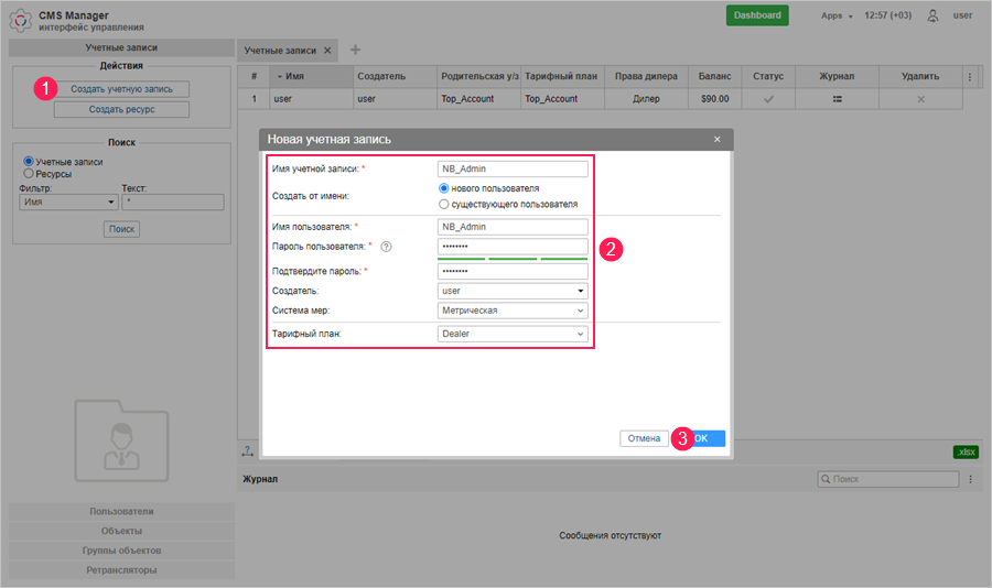

  1. В CMS Manager, создайте новую учетную запись для администратора сервиса.

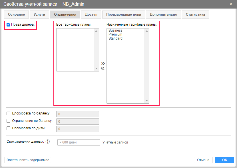

  2. В свойствах учетной записи на вкладке Ограничения предоставьте администратору сервиса права дилера и выберите тарифные планы, которые он сможет передавать пользователям, находящимся ниже в иерархии.

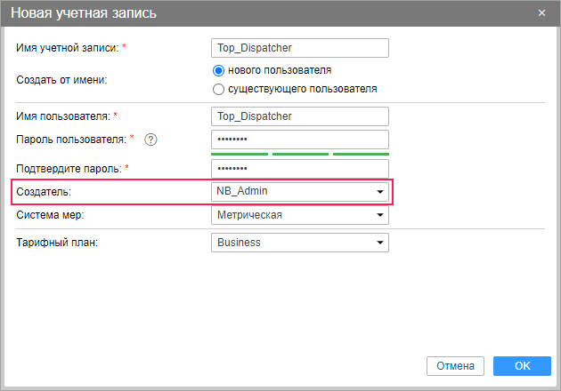

  3. Создайте учетную запись для главного диспетчера, указав администратора сервиса в качестве его создателя.

  5. Создайте учетные записи для остальных диспетчеров, указав главного в качестве их создателя.

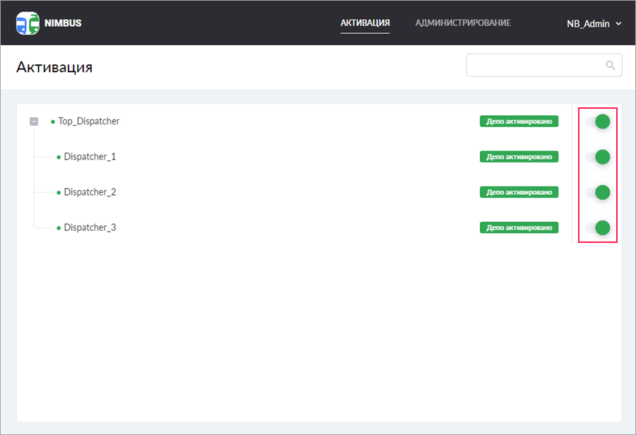

  7. На странице Активация активируйте депо для главного и других диспетчеров. Если для главного диспетчера не активировать депо, то для него будет доступен только интерфейс администратора.
