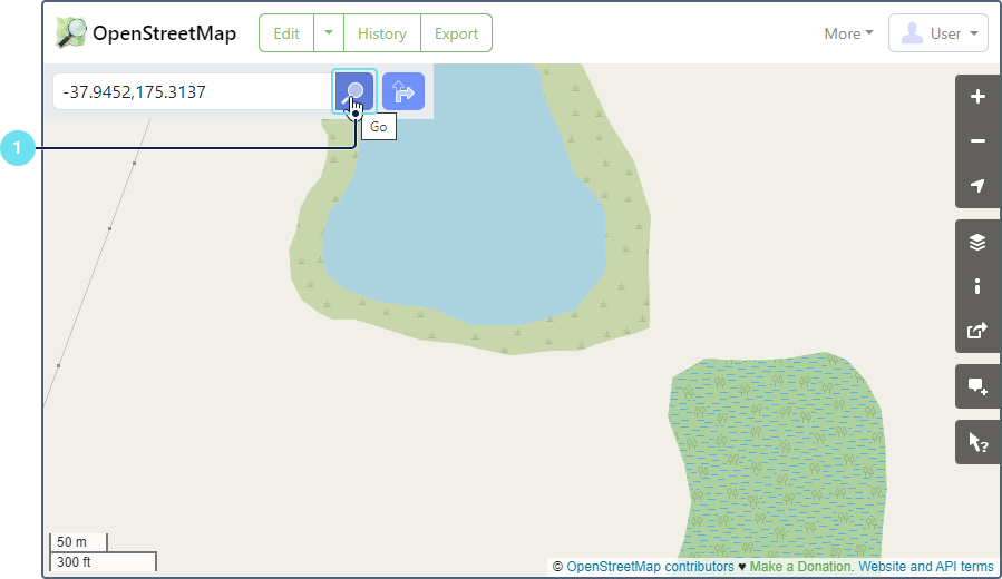

Найдите нужный участок дороги с помощью мыши. Если вы знаете координаты участка дороги, введите их в поле поиска.

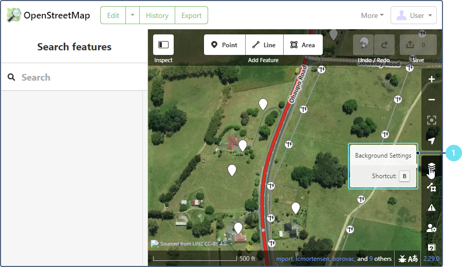

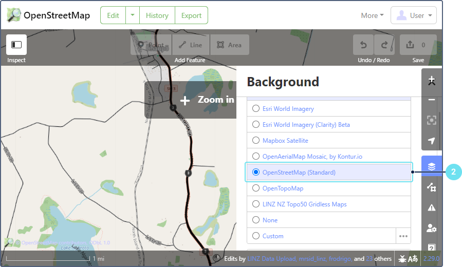

Измените фон карты. Для этого перейдите в Настройки фонового изображения, нажав на иконку в правой рабочей области (или нажмите B на клавиатуре).
Измените спутниковое изображение или включите режим отображения OpenStreetMap (стандартный).

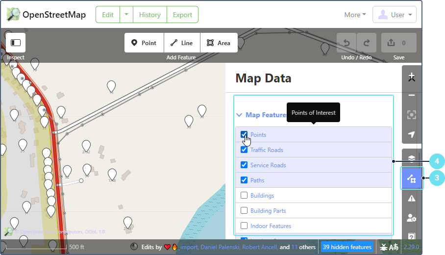

Отключите отображение определённых типов данных на карте. Для этого нажмите на иконку Данные карты (или нажмите U на клавиатуре).
Откройте вкладку Объекты на карте и уберите ненужную информацию с карты.

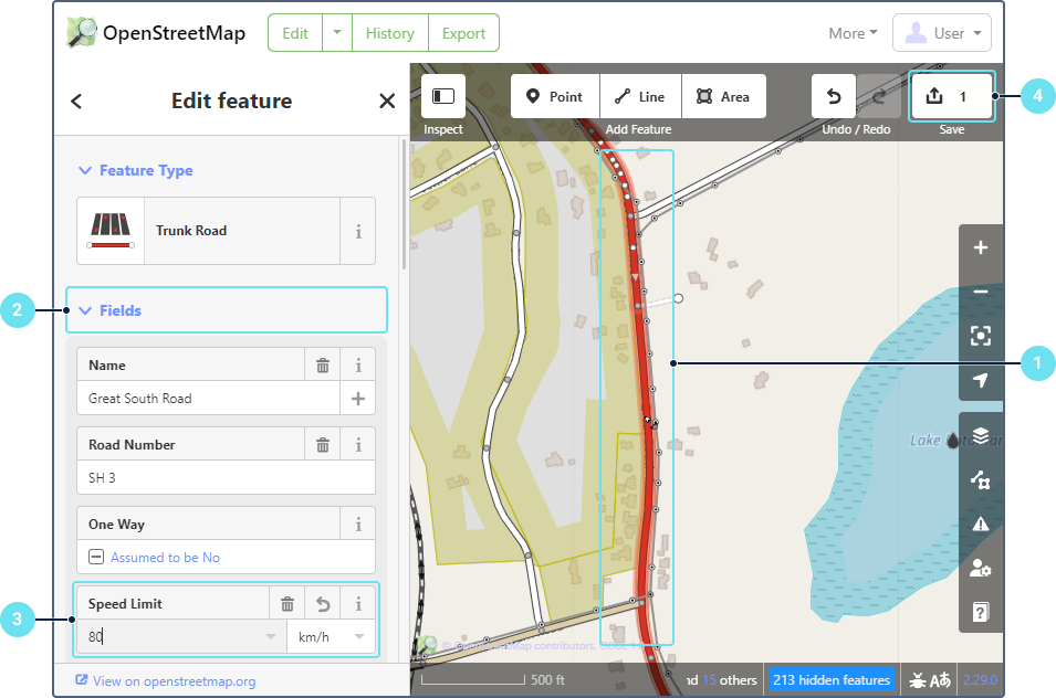

Нажмите на участок дороги, который вы хотите отредактировать. Выбранный участок будет выделен мигающим красным контуром.
Разверните вкладку Поля, если она не открылась автоматически.
В поле Ограничение скорости добавьте или отредактируйте существующее ограничение скорости. Выберите единицу измерения.
В верхнем правом углу экрана нажмите Сохранить (или Ctrl+S на клавиатуре).

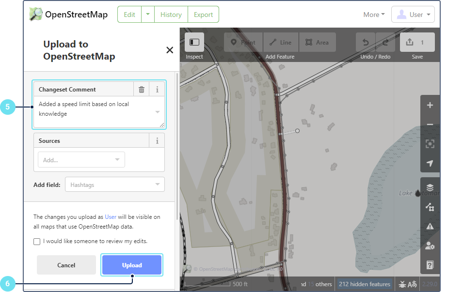

Напишите комментарий к своей правке, чтобы другие пользователи OpenStreetMap могли понять, какие изменения были внесены. Внимательно проверьте свои изменения.
Нажмите Сохранить.
Скопируйте ссылку, которая появится после загрузки, и отправьте её на электронную почту support@online.stavtrack.com. Если вы внесли несколько правок, вы можете сообщить своё имя пользователя в OpenStreetMap и координаты мест, где были внесены изменения.
