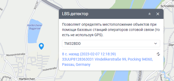

LBS-детектор — это инструмент, позволяющий определить последнее местоположение объекта с помощью базовых станций сотовой связи. Для работы с ним необходимо право доступа Запрос сообщений и отчетов на объекты.
Местоположение объекта, определенное таким образом является приблизительным, так как показывается только положение ближайшей к объекту базовой станции.
Чтобы открыть LBS-детектор, выберите одноименный пункт (иконка
) в меню инструментов на карте слева.
Чтобы определить местоположение объекта, выберите его в окне инструмента. Для выбора доступны объекты, которые соответствуют трем условиям:
- они добавлены в рабочий список на вкладке Мониторинг;
- у вас есть необходимое право доступа на них;
- устройства объектов присылают параметры cell_id (идентификационный номер базовой станции мобильного оператора), mcc, mnc и lac (служебные параметры).
После выбора объекта поиск его местоположения осуществляется автоматически. Карта центрируется на найденном местоположении, и оно отмечается синим маркером.
В окне LBS-детектора можно увидеть время, когда были получены данные о последнем местоположении, и его адрес. Также здесь доступна иконка
, которая позволяет обновить информацию, если имеются новые данные.
