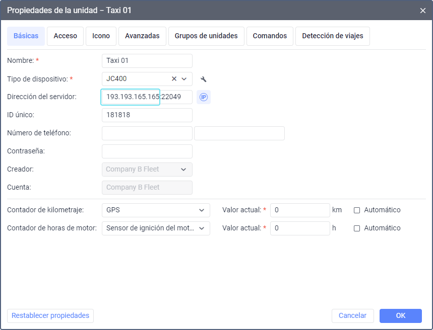

IP debe ser sustituido por la dirección que aparece en las propiedades de la unidad:
Por ejemplo, según la captura de pantalla anterior, los comandos deben ser los siguientes:
  1. COREKITSW,0
  2. UPLOAD,http://193.193.165.165:22049
  3. SERVER,0,193.193.165.165,22049

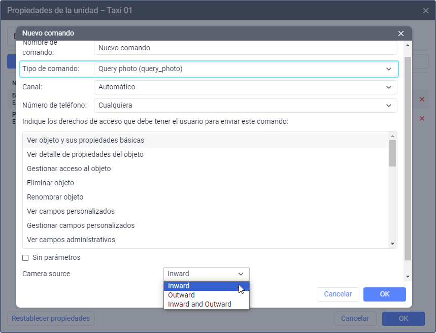

  • Para solicitar imágenes, utilice el tipo de comando query_photo.
