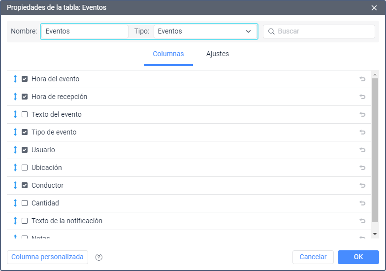

Selección de columnas
El conjunto de columnas disponibles depende del tipo de tabla escogido. Para agregar una columna a la tabla, marque la casilla a la izquierda de su nombre. Para agregar todas las columnas a la vez, mantenga presionada la tecla Ctrl y marque cualquier columna que no esté seleccionada. Se puede cancelar la selección de todas las columnas de la misma manera. Para buscar columnas rápidamente, utilice el filtro dinámico en el rincón superior derecho.
Para cambiar el nombre de una columna, apriétela con el botón izquierdo del ratón. Para usar el nombre predeterminado de la columna, haga clic en el icono en su línea. Si el nombre no se ha cambiado, el icono está inactivo.
Si es necesario, se puede cambiar el orden de las columnas en la tabla. Para hacerlo, haga clic en el icono a la izquierda de una columna y arrástrela a la posición deseada sin soltar el botón izquierdo del ratón.

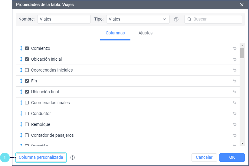

Para agregar una columna personalizada a la tabla, siga los pasos a continuación.
  1. En la pestaña Columnas de las propiedades de la tabla, apriete el botón Columna personalizada.

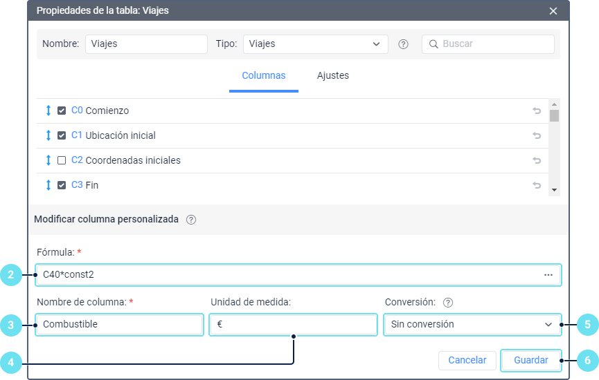

  2. Introduzca la fórmula para calcular el valor de la columna.

    Ejemplo de fórmula: (С1+С2+С7)*const1.5/rcoef
  3. Indique el nombre de la columna personalizada.
  4. Introduzca la unidad de medida (no más de 10 caracteres).
  5. Si la columna personalizada se usa para calcular la duración, seleccione el modo de mostrarla en la lista desplegable Conversión.
    Elemento Descripción
    Sin conversión La duración se muestra en segundos.
    Formato de duración Se usa la opción Formato de duración desde los ajustes de la tabla. Al no haber tal opción, el resultado se muestra en el formato horas:minutos:segundos.
    Formato de fecha y hora Se usa el formato de fecha y hora indicado en los parámetros del usuario.
    Si no se puede convertir el valor al formato seleccionado, en la columna personalizada se muestra una raya.
  6. Apriete Guardar.

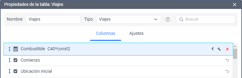

La columna personalizada aparece automáticamente al inicio de la lista. Sin embargo, puede cambiar su posición de modo estándar si es necesario. Tales columnas se diferencian de las demás por el fondo azul y la ausencia del índice.
Para modificar la columna creada, apriete el icono , el nombre de la columna, la fórmula o la unidad de medida, introduzca los cambios y apriete Guardar.

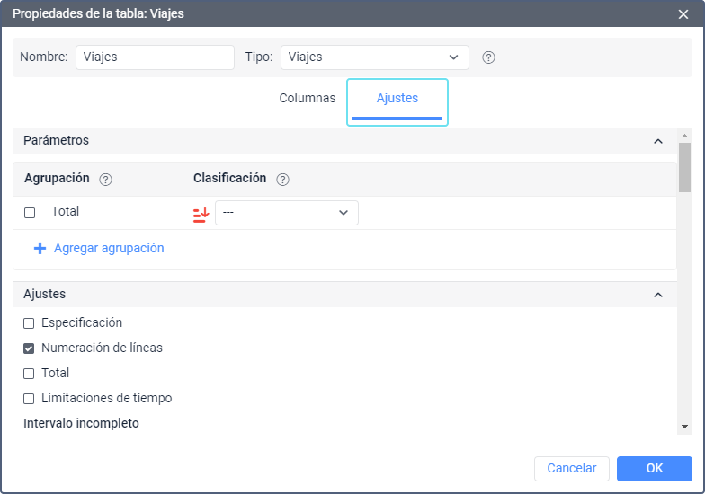

Ajustes de tablas
Para cada tabla, además de la selección de columnas, están disponibles los siguientes ajustes que están ubicados en la pestaña del mismo nombre.
La pestaña está dividida en tres secciones:
