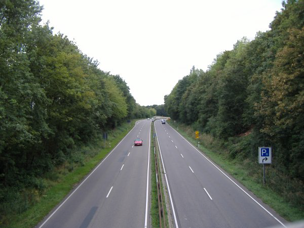

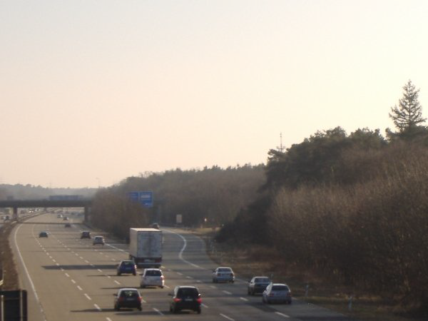

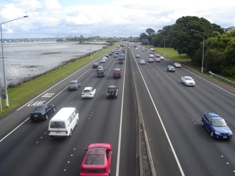

0x0001
highway
motorway
PL
Carreteras con acceso restringido, usualmente físicamente divididas, con 2 o más carriles en cada dirección y en algunos casos cuentan adicionalmente con un carril para emergencias.  Equivalente al 'Freeway' (USA) o 'Autobahn' (Alemania).
0-4
5-9
10-12
highway
motorway_link
PL
Enlaces a autopistas y autovías (motorway) que conectan caminos de igual o menor jerarquía.
0-4
5-7

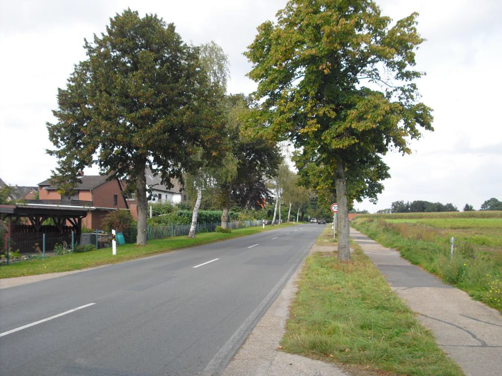

0x0002
highway
trunk
PL
Son las carreteras de mayor importancia, con la misma jerarquía que un motorway pero que por sus características físicas no califican como tal. Pueden o no ser de 2 vías físicamente divididas.
0-4
5-9
10-12
highway
trunk_link
PL
Rampas y vías de acceso entre carreteras troncales (trunk) y cualquier otro camino de igual o menor jerarquía.
0-4
5-7

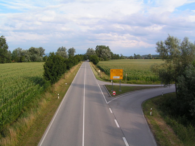

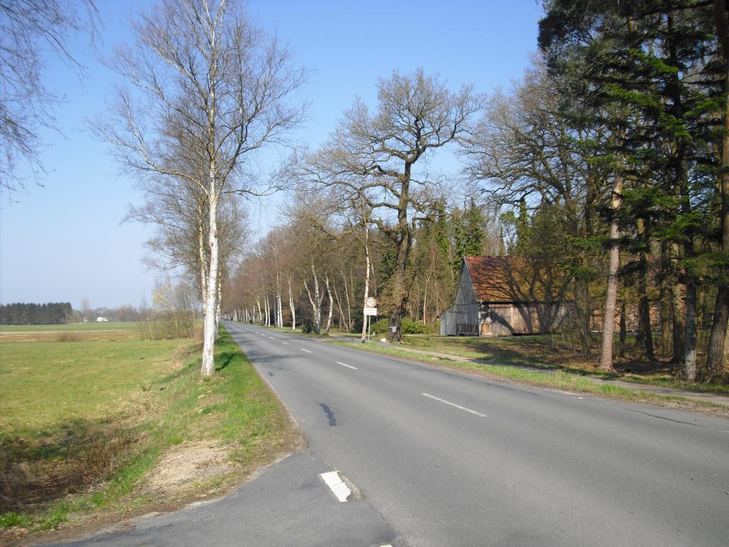

0x0003
highway
primary
PL
Carreteras que usualmente conectan las ciudades más importantes.
0-5
6-12
highway
primary_link
PL
Rampas y vías de acceso entre carreteras principales (primary) y cualquier otro camino de igual o menor jerarquía.
0-5
6-7

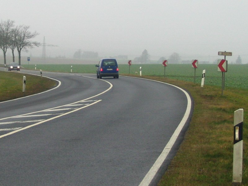

0x000a
highway
unclassified
PL
Carreteras sin clasificación, de menor importancia en la red vial.
0-3
4-7

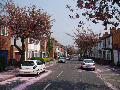

0x0005
highway
residential
PL
Vías para acceder a las propiedades residenciales, sin que su función sea conectar con otros poblados. Calles.
0-4
5-7

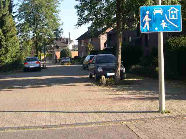

highway
living_street
PL
Calles en las cuales los peatones tienen la prioridad sobre los automóviles. Tienen un límite de velocidad reducido.
0-2
3-5

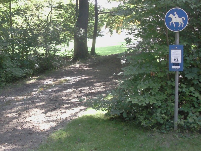

highway
bridleway
PL
Caminos para caballos.

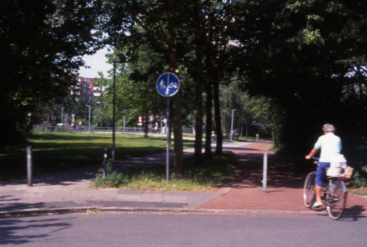

highway
cycleway
PL
Ciclovías designadas, usadas única o principalmente para bicicletas.

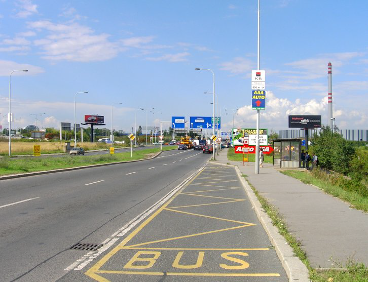

Caminos utilizados principal o exclusivamente por peatones en zonas comerciales. También plazas.
highway
bus_guideway
PL
Una vía donde el vehículo es guiado por el camino mismo (sin ser una vía de ferrocarril) y no es adecuada para otro tipo de tráfico o vehículo.
0-3
4-7

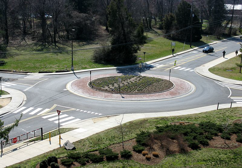

junction
roundabout
PL
Una rotonda o glorieta.
0-3
4-6

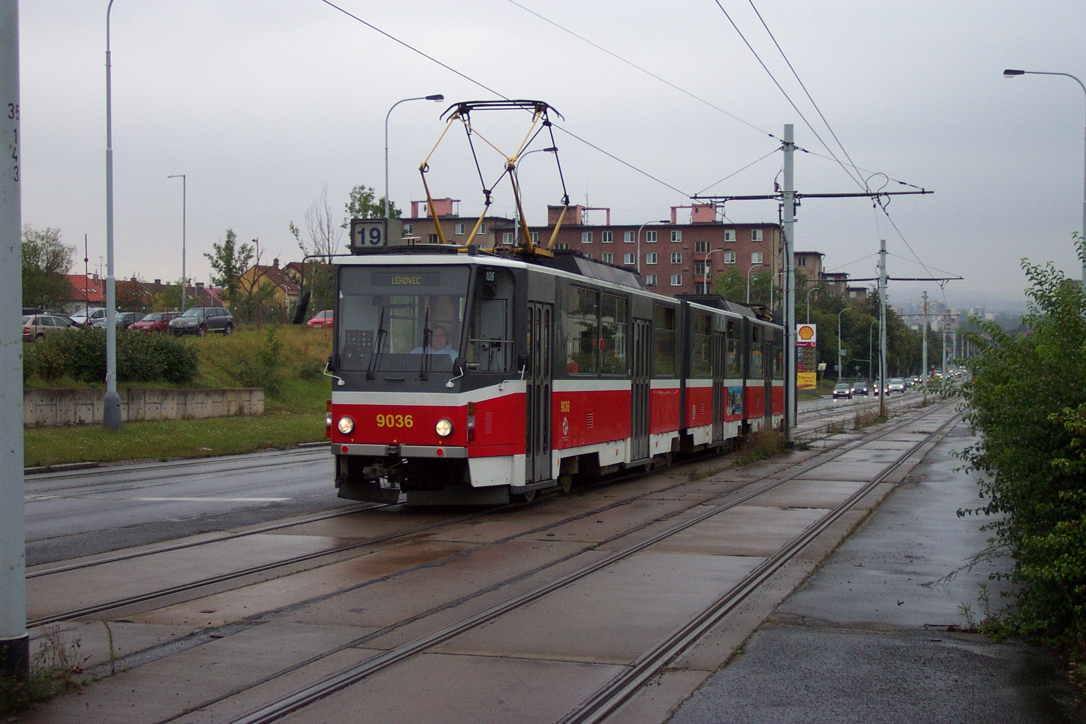

railway
tram
PL
26
Vehículos de transporte que circulan sobre uno o dos rieles y por la superficie de carreteras.

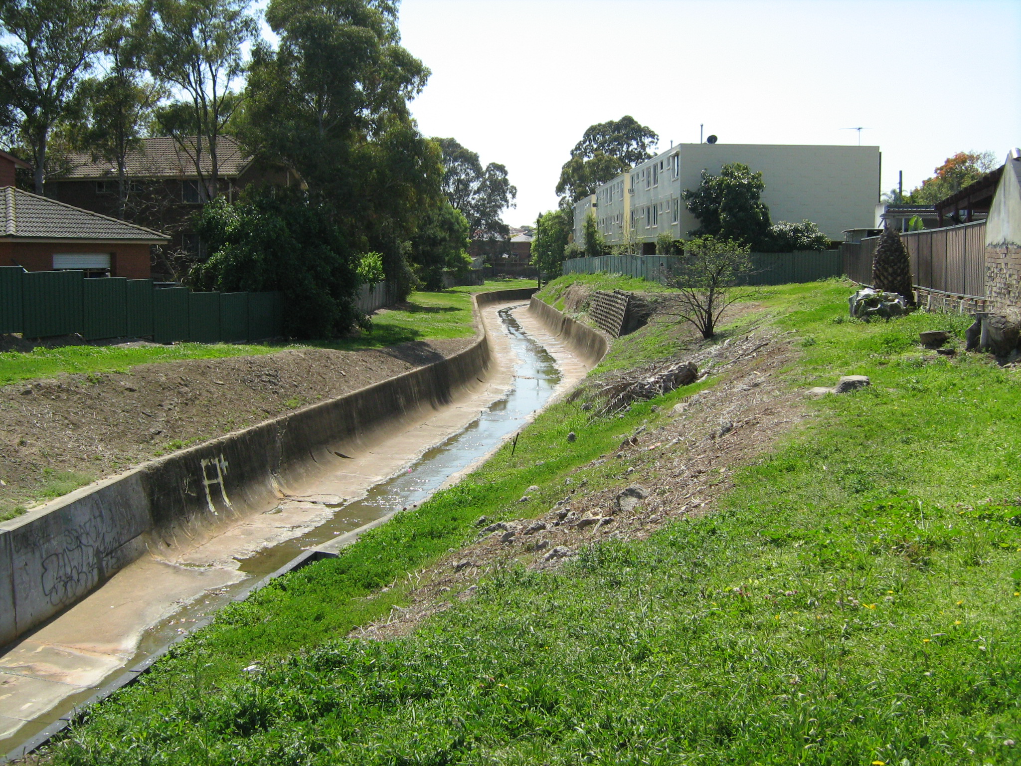

0x0044
waterway
drain
PL
30
Un curso de agua libre artificial utilizado para transportar aguas superfluas tales como aguas pluviales o aguas grises.

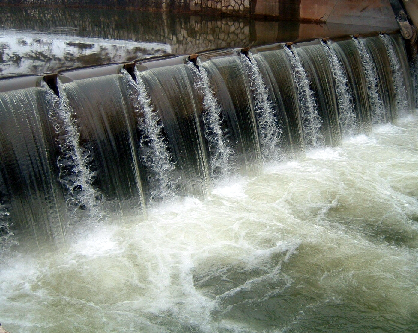

waterway
weir
PL
30
Una barrera construida a través de un río, para controlar su velocidad y profundidad. El agua todavía puede fluir por encima de la barrera.

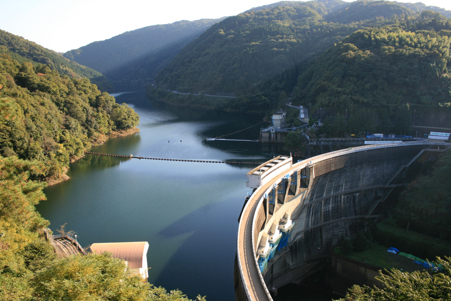

waterway
dam
PL
31
Un muro construido a través de un río o arroyo para embalsar el agua. Una presa normalmente no tiene agua que fluya sobre la parte superior de la misma.
