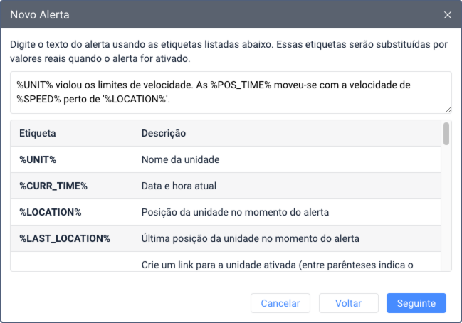

O texto do alerta pode estar em qualquer idioma e conter quaisquer caracteres.
Se a ação Notificar por SMS estiver selecionada, não é aconselhável especificar um texto longo. Se o tamanho do texto exceder o tamanho máximo permitido da mensagem SMS, o texto será enviado em várias mensagens.
Ao selecionar a ação Enviar uma solicitação, deverá inserir os parâmetros da solicitação no texto do alerta. Além dos parâmetros, é possível inserir texto usando a codificação URL. Se esta ação for usada em conjunto com outras (por exemplo, icar por e-mail ou SMS), o mesmo texto será gerado para todas os alertas.
É possível adicionar tags ao texto. Tags são palavras-chave que são convertidas em valores quando o alerta é acionado. Por exemplo, o texto "%UNIT% violou os limites de velocidade e em %POS_TIME% estava se movendo a uma velocidade de %SPEED% próximo a ‘%LOCATION%’" é convertido para "Rover119 violou os limites de velocidade e em 2022-05-01 12 :01: 37 deslocava-se a uma velocidade de 156 km/h junto ao ‘KU 8, Thurnau, DE’. Para adicionar uma tag ao texto, clique sobre ela ou introduza-a manualmente.
Uma tag deve ser marcada com um sinal de porcentagem em ambos os lados. Caso contrário, será considerada um texto simples e não é substituída por valores reais.
As unidades de medida (quilômetros ou milhas) usadas para decifrar as tags dependem das configurações do recurso ao qual o alerta pertence. O formato de data e hora é obtido das configurações do criador do recurso.
O conjunto de tags que podem ser usadas depende do tipo de alerta. Abaixo estão listadas as tags disponíveis para a maioria dos tipos de alerta
