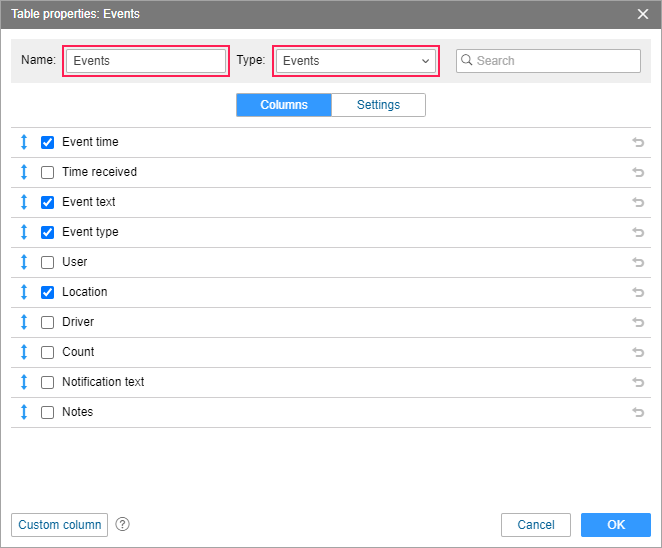

É possível adicionar um número qualquer de tabelas a um modelo de relatório, incluindo tabelas do mesmo tipo. Para adicionar uma nova tabela, abra a aba Conteúdo nas propriedades do modelo de relatório desejado e clique no botão Nova tabela.

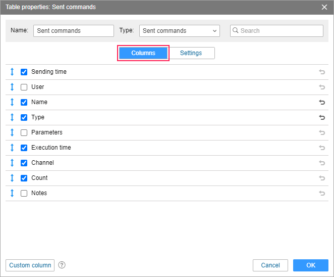

Nas propriedades da tabela, especifique nome e tipo e selecione as colunas que deseja incluir. Se necessário, adicione colunas personalizadas e defina configurações adicionais.
Selecionar colunas
O conjunto de colunas disponíveis depende do tipo de tabela selecionada. Para adicionar uma coluna à tabela, marque a caixa de seleção à esquerda do nome da coluna. Para adicionar todas as colunas de uma vez, mantenha pressionada a tecla Ctrl e clique em qualquer coluna que ainda não tenha sido selecionada. É possível desselecionar todas as colunas da mesma maneira. Para encontrar colunas rapidamente, use o filtro dinâmico disponível no canto superior direito.
Para editar o nome de uma coluna, clique nela com o botão esquerdo do mouse. Para usar o nome padrão da coluna, clique no ícone na linha da coluna desejada. Caso o nome padrão já esteja em uso, tal ícone ficará inativo.
É possível alterar a sequência de colunas na tabela, se necessário. Para isso, clique no ícone à esquerda de uma coluna e arraste-a para a posição desejada.

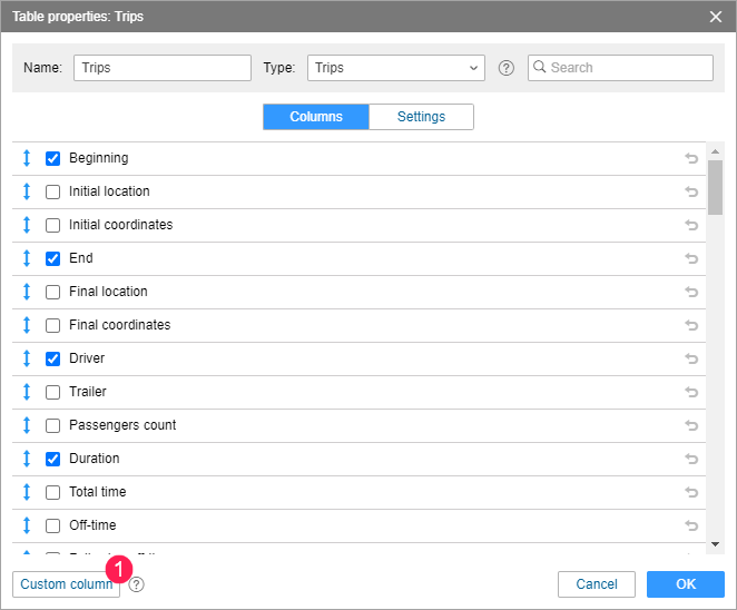

Para adicionar uma coluna personalizada à tabela, siga as etapas abaixo.
  1. Na aba Colunas das propriedades da tabela, clique no botão Coluna personalizada.

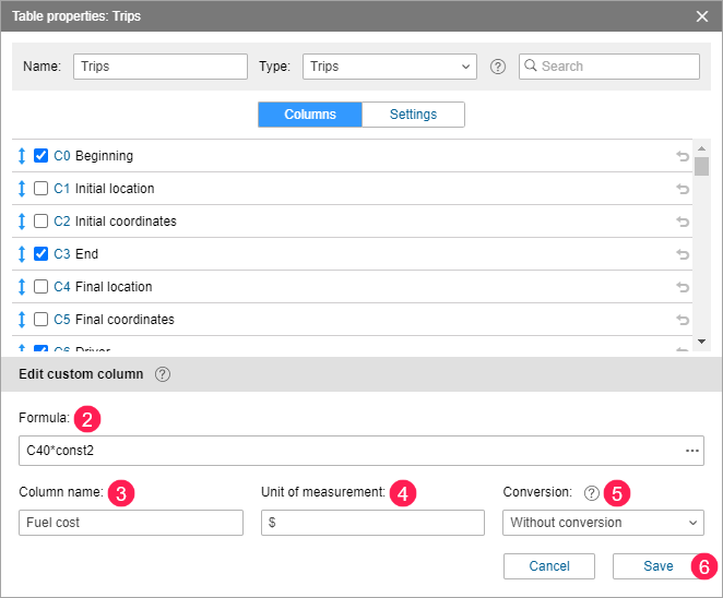

    Exemplo de fórmula: (С1+С2+С7)*const1.5/rcoef
  3. Especifique o nome da coluna personalizada.
  4. Indique a unidade de medida (até 10 caracteres).
  5. Ao usar a coluna personalizada para calcular a duração, selecione como ela deve ser exibida na lista suspensa Conversão.
    Item Descrição
    Sem conversão A duração é exibida em segundos.
    Formato da duração A opção de Formato de duração das configurações da tabela é usada. Caso não haja essa opção, o resultado será exibido no formato horas:minutos:segundos.
    Formato de data e hora O formato de data e hora indicado nas configurações do usuário é usado.
Um traço será exibido na coluna personalizada se o valor não puder ser convertido no formato selecionado.
  1. Clique em Salvar.

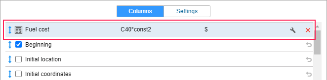

A coluna personalizada vai automaticamente para o topo da lista. No entanto, é possível alterar a posição da maneira padrão, se necessário. Tais colunas são destacadas em azul e não possuem índice.
Para editar a coluna criada, clique no ícone . Os campos nome da coluna, fórmula e unidade de medida podem ser alterados. Faça as alterações desejadas e salve-as.
O valor da coluna personalizada na linha Total é calculado da mesma forma que para as outras linhas, ou seja, de acordo com a fórmula especificada que usa os valores da coluna.

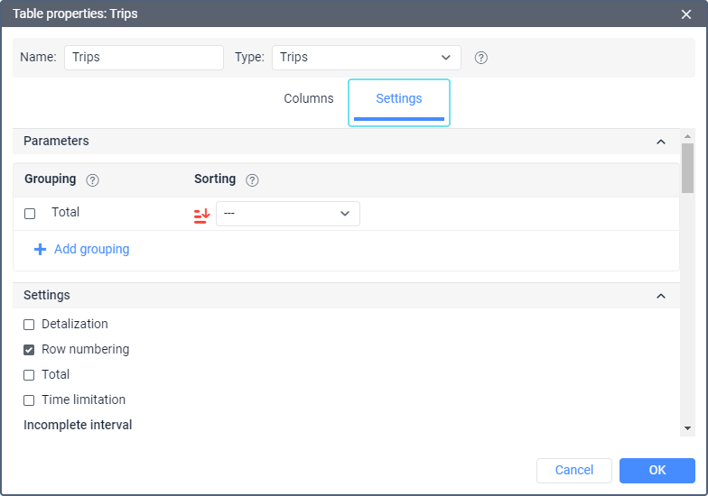

Configurações da tabela
Para cada tabela, além da seleção de colunas, existem configurações adicionais localizadas na aba Configurações.
A aba é dividida em três seções:
