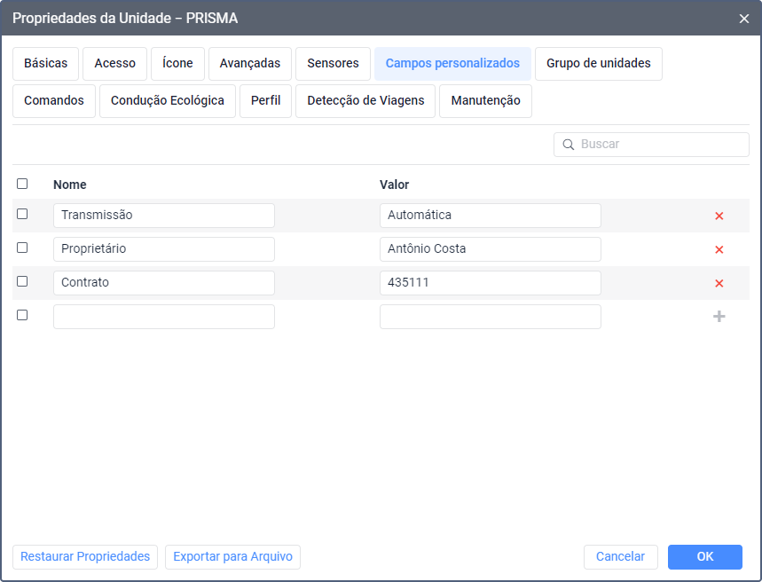

Nesta aba, é possível criar campos personalizados com informações adicionais sobre a unidade (por exemplo, ano de fabricação, tipo de combustível, capacidade do motor, etc.).
Criando campos personalizados
Para criar um campo personalizado, preencha os campos Nome e Valor e clique no ícone . O campo Valor é opcional. Após salvar as alterações na aba, todos os campos personalizados são exibidos em ordem alfabética.
Campos personalizados administrativos
Para restringir o acesso a campos personalizados, é possível torná-los administrativos. Assim, eles estarão disponíveis apenas para os usuários que possuem os direitos de acesso Visualizar campos de administrador e Gerenciar campos administrador na unidade. Marque a caixa à esquerda do campo obrigatório para torná-lo administrativo.
Para localizar um campo específico entre os criados, use a busca dinâmica acima da lista. Ela permite a busca de campos personalizados por nome e valor.
Excluindo campos personalizados
Para excluir um campo personalizado, clique no ícone ao lado do mesmo.

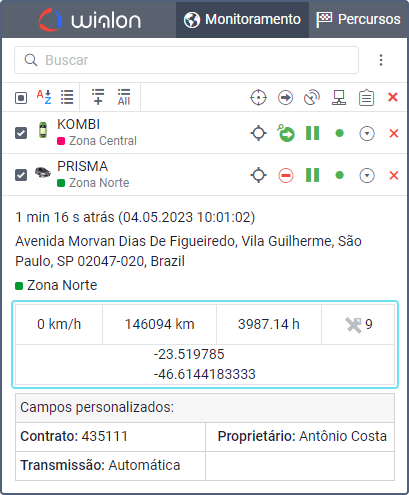

Usando campos personalizados
Além de trabalhar com campos personalizados na aba de mesmo nome, é possível realizar as seguintes ações:
