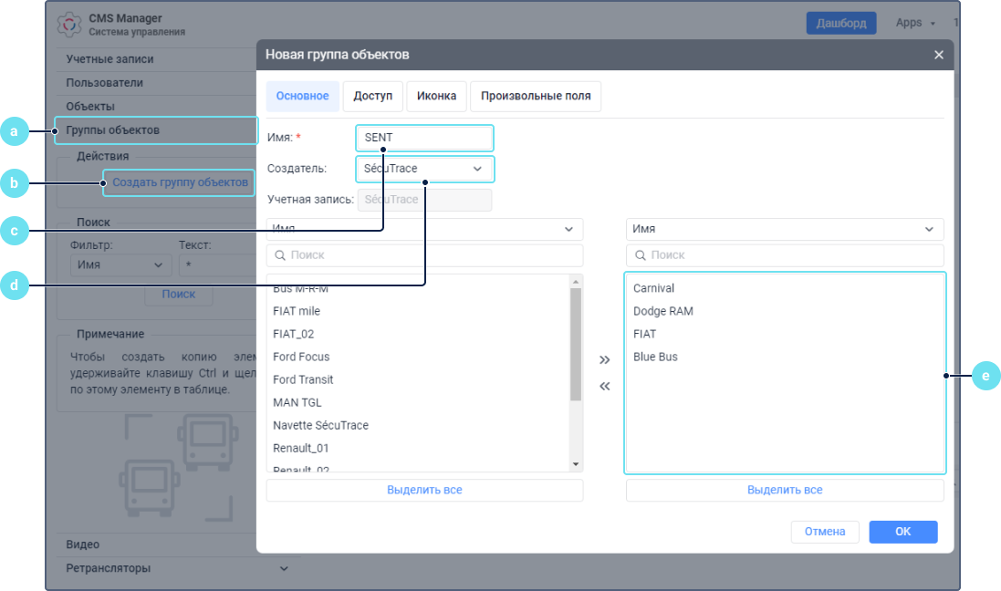

Шаг 3: Создание группы объектов
В учетной записи перевозчика создайте группу с необходимыми объектами. Для этого сделайте следующее:
- В системе управления откройте вкладку Группы объектов.
- Нажмите на Создать группу объектов.
- Введите имя группы.
- Укажите перевозчика в качестве ее создателя.
- Добавьте в нее необходимые объекты.

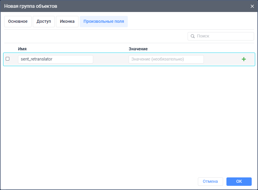

Шаг 4: Создание произвольного поля
На вкладке Произвольные поля свойств группы создайте произвольное поле с именем sent_retranslator. Не отмечайте это произвольное поле как административное и не указывайте его значение. Нажмите OK.
