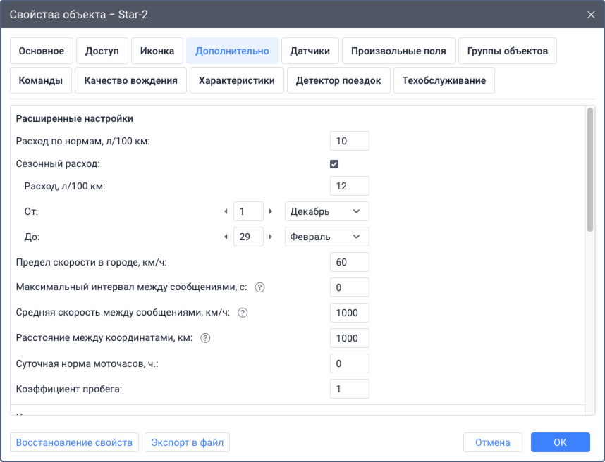

Расширенные настройки
Параметры, доступные в этом разделе, влияют на расчеты расхода топлива, пробега, моточасов и других данных.
Параметр Описание
Расход по нормам Расход топлива на 100 километров пробега или в других единицах в зависимости от выбранной системы мер. Значение по умолчанию — 0.
Сезонный расход Опция, с помощью которой вы можете указать отдельную норму расхода топлива для определенного периода. Значение по умолчанию — 0.
Предел скорости в городе Скорость, до которой условно должно считаться, что транспортное средство движется в городе. Движение с большей скоростью считается загородным пробегом. Настройку можно использовать в отчетах в таблице Поездки, в статистике, в расширенном отчете по водителям.
Максимальный интервал между сообщениями Максимальный интервал между сообщениями в секундах.
Если разница между временем двух сообщений превышает указанное значение, то такой промежуток времени считается отсутствием связи. Интервалы отсутствия связи можно увидеть в отчете Потери связи.
Опция может влиять на:
  • определение интервалов моточасов, сливов и заправок;
  • определение расхода топлива по расчету и ДУТ;
  • отображение треков и графиков: они прерываются в тех местах, где между сообщениями превышено указанное значение.
Значение по умолчанию — 0 (опция отключена).
Средняя скорость между сообщениями Эта опция необходима, чтобы не учитывать выбросы координат при расчете пробега.
Максимальная средняя скорость объекта, определенная по двум соседним сообщениями, в км/ч. Если указанное значение превышается, то эти сообщения не учитываются при расчете пробега в отчетах, в счетчике пробега по GPS и по GPS + датчику зажигания и на вкладке Сообщения.
Чтобы отключить опцию, укажите 0.
Расстояние между координатами Эта опция необходима, чтобы не учитывать выбросы координат при расчете пробега.
Максимальное расстояние между координатами в двух соседних сообщениях в км. Если указанное значение превышается, то эти сообщения не учитываются при расчете пробега в отчетах, в счетчике пробега по GPS и по GPS + датчику зажигания и на вкладке Сообщения.
Суточная норма моточасов Суточная норма работы моточасов (в часах). Это значение можно использовать в отчете по моточасам (при подсчете утилизации и полезной утилизации). Работа моточасов определяется по счетчику моточасов.
Коэффициент пробега Коэффициент, который используется для корректировки пробега, рассчитанного в Wialon, в случаях, когда он всегда отличается от фактического в определенное количество раз.
Пример. Рассчитанный в Wialon пробег равен 100 км, а фактический (определенный по приборам транспортного средства) — 120 км. Коэффициент пробега, который необходимо указать в этом поле, равен 120/100 = 1.2.
Результат умножения на коэффициент показывается в столбце Пробег (скорректированный) в разных таблицах отчетов и в статистике.

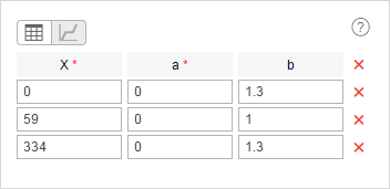

Как рассчитать сезонный коэффициент?
Как правило, сезонный коэффициент предполагает повышенный расход. Например, зимой расход топлива на 30% выше, чем летом. Допустим, что зима в вашем климате – с 01 декабря по 01 марта.
  1. Создайте датчик полезной работы двигателя с параметром time:d.
  2. Найдите, какому номеру дня в году соответствуют ваши даты. Высокой точности не требуется: год может быть високосным, а сам сезон — длиннее или короче. Например, для указанного выше периода — это примерно 334 и 59.
  3. Создайте таблицу расчета, как на скриншоте ниже.
time – параметр, который присутствует в любом сообщении от любого прибора, и система автоматически вычислит номер дня по нему. Таким образом, при наступлении сезона к расходу топлива автоматически будет добавлено 30%.

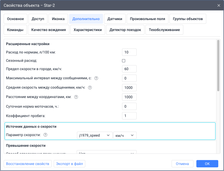

Источник данных о скорости
Этот раздел показывается для некоторых типов устройств, для которых со стороны системы мониторинга поддержано изменение источника скорости.
В большинстве случаев в системе мониторинга в качестве значений скорости используются значения, рассчитанные устройством по GPS. Они сохраняются в сообщениях объекта в параметре speed. Если они некорректны, вы можете указать параметр, значения которого должны подставляться в параметр speed.
Для корректной настройки источника данных о скорости выполните следующее:
  1. В поле Параметр скорости выберите или введите название параметра (до 50 символов), значения которого вы хотите использовать в качестве значений скорости. В списке показываются все параметры, присланные устройством, кроме виртуальных.
  2. Выберите единицу измерения, в которой устройство отправляет значения скорости ( не единицу измерения, которая должна показываться в системе мониторинга). Если единица измерения не выбрана, то используются км/ч.
  3. Сохраните изменения.
После этого значение скорости берется из указанного параметра.
После этого значения скорости в параметре speed в сообщениях объекта начинают заменяться на значения указанного вами параметра во всех частях системы без возможности восстановления. Если указанного параметра нет в сообщениях, то используются обычные значения параметра speed.
Значение скорости указанного параметра не учитывается в системе в случае, если местоположение определено по LBS (см. опцию Разрешить позиционирование по сотовым станциям). В частности, в подсказке к объекту, в расширенной информации об объекте и в сообщениях в столбце Скорость показывается 0.

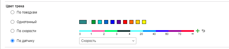

Цвет трека
В этом разделе вы можете настроить цвет для треков, то есть линий движения объекта на карте. Сами треки строятся на вкладках Треки, Сообщения, Отчеты и Мониторинг (опция Быстрый трек ).
Треки могут быть однотонными или разных цветов в зависимости от параметров, по которым определяется цвет. Вы можете выбрать один из 4 вариантов:
  • по поездкам,
  • однотонный,
  • по скорости,
  • по датчику.
Пункт Описание
По поездкам Трек делится на разноцветные участки, каждый из которых соответствует одной поездке. Поездки определяются по детектору поездок.

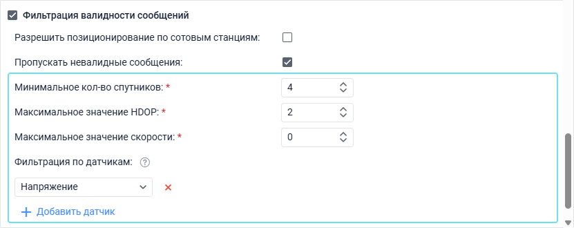

Фильтрация валидности сообщений
Все сообщения от объектов регистрируются в базе данных. Однако некоторые сообщения могут быть невалидными, например, из-за выбросов данных или отсутствия координат. Такие сообщения искажают значения пробега, треки, показатели в отчетах и пр.
Для решения этой проблемы в Wialon предусмотрена фильтрация валидности сообщений. Эта функция позволяет вам указать критерии, которые определяют, является ли сообщение валидным. Если сообщение невалидно, оно сохраняется в базе данных без информации, полученной по GPS: то есть без скорости, координат, количества спутников, высоты и направления движения. Другие данные из такого сообщения (например, значения датчиков) сохраняются и могут использоваться в системе.
Кроме критериев валидности, в этом разделе доступны опции для определения местоположения по LBS и фильтрации тех сообщений, которые были определены как невалидные самими устройствами. Cмотрите описание этих опций ниже.
Указанные настройки применяются только к новым сообщениям.
Независимо от настроек в этом разделе любое сообщение без координат или хотя бы одной нулевой координатой (долготой или широтой) считается невалидным.
Эта опция работает с типами устройств, которые поддерживают функцию позиционирования по сотовым станциям. Чтобы увидеть список таких устройств, выберите необходимый раздел на вкладке Оборудование и примените фильтр LBS.
Опция позволяет использовать базовые станции сотовой связи для определения местоположения объекта (LBS), например, когда GPS-данные невалидны. Данные, полученные этим способом, не такие точные, как данные, полученные по GPS, и показывают только приблизительное местоположение.
LBS-данные используются в следующих случаях:
  • опция Разрешить позиционирование по сотовым станциям включена и сообщения с GPS-данными не приходят более пяти минут;
  • опция Разрешить позиционирование по сотовым станциям включена и сообщения с GPS-данными, полученные за последние пять минут, не соответствуют указанным критериям фильтрации.
В течение этих пяти минут показываются местоположение и состояние движения объекта, определенные по последним валидным GPS-данным. LBS-сообщения, полученные за это время, не влияют на отображение данных о местоположении и состоянии движения объекта, но вы можете увидеть эти сообщения в отчетах или в таблице сообщений.
По прошествии пяти минут, если значения всех LBS-параметров (mnc, mcc, lac, cell_id) остаются такими же, как в последнем сообщении с валидными GPS-координатами, то эти координаты продолжают считаться последним известным местоположением объекта и иконка состояния движения не меняется. Когда приходят новые значения LBS-параметров, в соответствии с ними показывается новое местоположение объекта, а иконка состояния движения меняется на .
Если местоположение устройства определяется с помощью LBS, значения скорости в системе не учитываются. В таком случае в подсказке к объекту, в расширенной информации об объекте и в сообщениях в столбце Скорость показывается 0.
Сообщения с LBS-данными не учитываются в детекторе поездок и при определении качества вождения.
Пропускать невалидные сообщения
Опция позволяет не учитывать те GPS-данные, которые были определены самими устройствами как невалидные. Некоторые устройства (контроллеры) присылают специальные параметры, в которых определяется невалидность координат. При этом в сообщении указывается текущее время и последние валидные координаты. Система рассматривает такое сообщение как сообщение без позиционных данных и не использует его для построения треков, определения местоположения и т. п.
Критерии валидности сообщений
Критерии валидности работают по принципу ИЛИ: сообщение считается невалидным, если не соблюдается хотя бы один из критериев.
Критерий Описание
Минимальное кол-во спутников В этом поле вы можете указать, какое минимальное количество спутников должно быть задействовано для определения координат, чтобы сообщение считалось валидным. Рекомендуемое количество — не менее четырех. Нельзя указать значение больше 255.
Максимальное значение HDOP В этом поле вы можете указать максимальное значение HDOP, при котором сообщения считаются валидными. HDOP — показатель погрешности в горизонтальной плоскости. Чем этот параметр меньше, тем точнее определены координаты. Нельзя указать значение больше 9999.
Максимальное значение скорости В этом поле вы можете указать ограничение для значений скорости, при условии превышения которого сообщение считается невалидным. Нельзя указать значение больше 9999. Если указан 0, то этот критерий фильтрации не учитывается.
Фильтрация по датчикам Здесь вы можете добавить датчики, которые должны использоваться для фильтрации сообщений. Если значение выбранного датчика равно 0, сообщение считается невалидным.
Чтобы добавить датчик, нажмите на Добавить датчик и выберите из списка необходимый. Можно добавить несколько датчиков.
