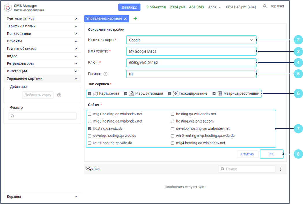

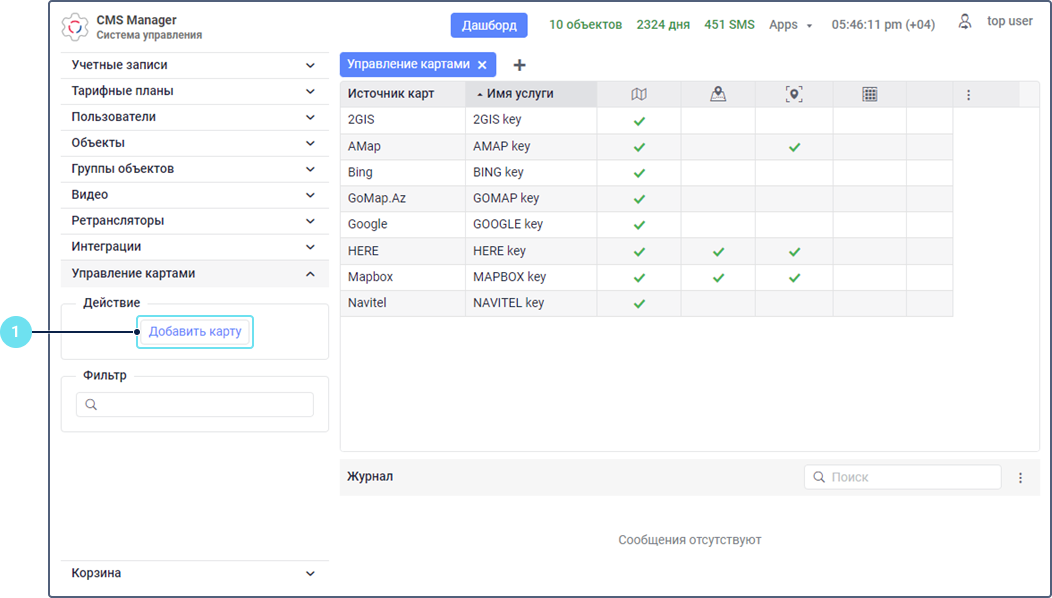

  1. В CMS Manager в разделе Управление картами нажмите на кнопку Добавить карту. Если вы купили ключ у компании Gurtam, то добавлять карту не требуется. Найдите ее в списке и щелкните по ней, чтобы открыть ее свойства.
  2. В поле Источник карт выберите Google. В случае использования ключа Gurtam это поле заполняется автоматически.
  3. Дайте имя услуге, с помощью которой вы будете предоставлять доступ к сервисам Google. Она будет показываться на вкладке Услуги свойств тарифных планов и учетных записей.
  4. Укажите ключ API, если вы самостоятельно его приобрели. В случае использования ключа Gurtam этого поля не будет.
  5. Для корректного отображения картосновы и определения адресов укажите код региона, в котором она должна использоваться. Например, NL — Нидерланды (см. все коды).
  6. Выберите один или несколько необходимых вам типов сервиса:
    • Картоснова — позволяет показывать карты;
    • Геокодирование — позволяет определять адреса по координатам и координаты по адресам;
    • Маршрутизация — позволяет строить маршруты;
    • Матрица расстояний — позволяет рассчитывать продолжительность и длину маршрутов и оптимизировать их.
      Если вы используете собственный ключ, то вы можете работать только с сервисами, доступными для вашего ключа. В этом случае тарификация объектов зависит от выбранных сервисов и количества запросов.
      По ключу Gurtam доступны все типы, их выбор нельзя отменить.
  7. Выберите сайты, на которых необходимо работать с сервисом Google. Это могут быть ваши собственные сайты или сайты Hosting, как, например, hosting.online.stavtrack.com, hosting.wialon.us.
    Нельзя включать и отключать доступ к картам для сайта Logistics. Поэтому если у учетной записи включены все необходимые услуги, то пользователи этой учетной записи получают автоматически доступ к картам при входе в приложение Logistics. При этом начинает начисляться плата за их использование.
  8. Сохраните внесенные изменения.
После этого действия сервисы Google не становятся автоматически доступными для всех пользователей выбранных сайтов. Это произойдет только после того, как вы включите необходимые услуги в свойствах тарифного плана или учетной записи. Плата за использование сервисов начинает начисляться, когда пользователи учетной записи со включенными услугами заходят на выбранные сайты.

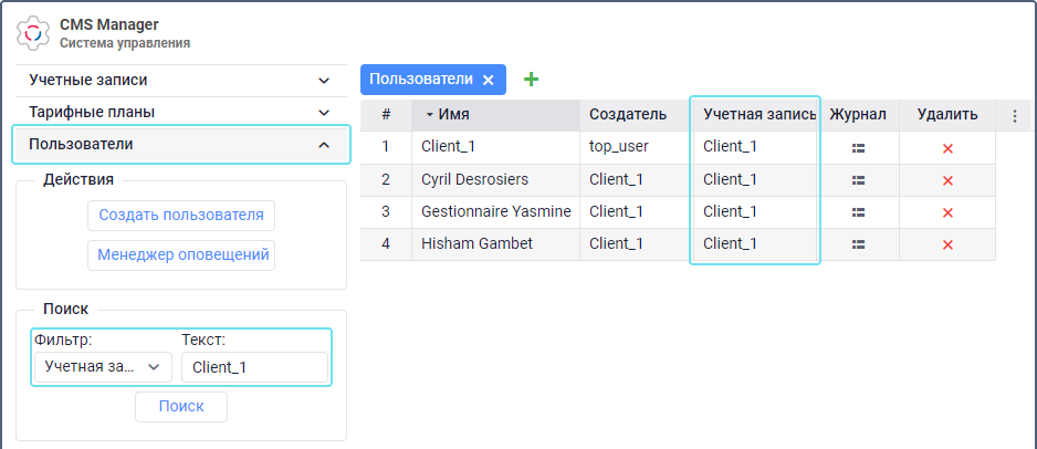

  • После включения услуг сервисы Google становятся доступны для всех пользователей учетной записи. Чтобы проверить, какие пользователи принадлежат учетной записи, в разделе Пользователи используйте фильтр Учетная запись или отсортируйте таблицу по одноименному столбцу.
    Если учетной записи принадлежит пользователь, для которого вы не хотите подключать сервисы Google, то его необходимо удалить или создать учетную запись от его имени. После этого он будет принадлежать собственной учетной записи. Вы не сможете это сделать, если от имени этого пользователя уже создавались элементы. В этом случае его можно копировать в системе мониторинга, выбрав в качестве создателя пользователя другой учетной записи, затем создать учетную запись от имени скопированного пользователя, а исходного пользователя удалить.

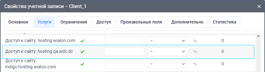

  • Убедитесь, что в свойствах учетной записи включены услуги для доступа только к нужным сайтам (группа Сайты).

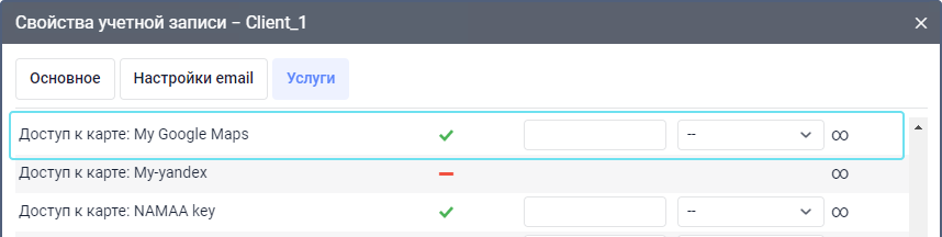

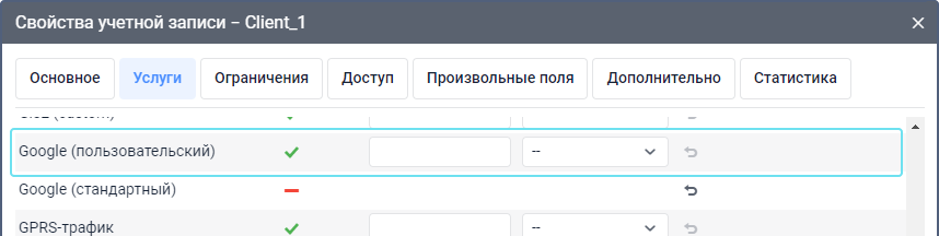

Чтобы предоставить доступ к сервисам Google для пользователей отдельной учетной записи, активируйте в ее свойствах:
  • услугу Google пользовательский (если вы самостоятельно приобрели ключ у Google) или Google стандартный (если вы приобрели ключ у Gurtam);
  • услугу, созданную на шаге 3 раздела Создание и настройка услуги. Ее имя начинается с **Доступ к карте: …
  • услугу Сайт для сайтов, к которым должны иметь доступ пользователи учетной записи (см. шаг 7 раздела Создание и настройка услуги).
После этого сервисы Google становятся доступны для всех пользователей этой учетной записи. Если ключ приобретен у Gurtam, плата за использование начинает начисляться после того, как пользователь входит в систему мониторинга, и зависит от количества объектов, доступных пользователю. При этом не имеет значения, выбраны ли карты в настройках пользователя и в меню на карте (см. раздел ниже). Если ключ приобретен у Google, то плата начисляется за каждый запрос, отправленный Google.

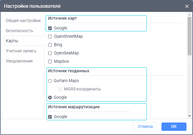

Если необходимые услуги включены в учетной записи, то сервисы Google становятся доступны пользователям этой учетной записи в системе мониторинга. Чтобы их включить, выполните следующие шаги:
  1. В настройках пользователя на вкладке Карты выберите Google как источник карт, геоданных или маршрутизации в зависимости от типов сервиса, указанных на шаге 6 раздела Создание и настройка услуги.
  2. Обновите страницу.

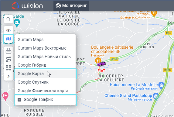

  3. Если вы выбрали Google как источник карт, включите нужную картооснову в меню на карте. Также можно включить дополнительные слои, если они есть, например, Google Трафик.
После этого пользователь может использовать сервисы Google.
