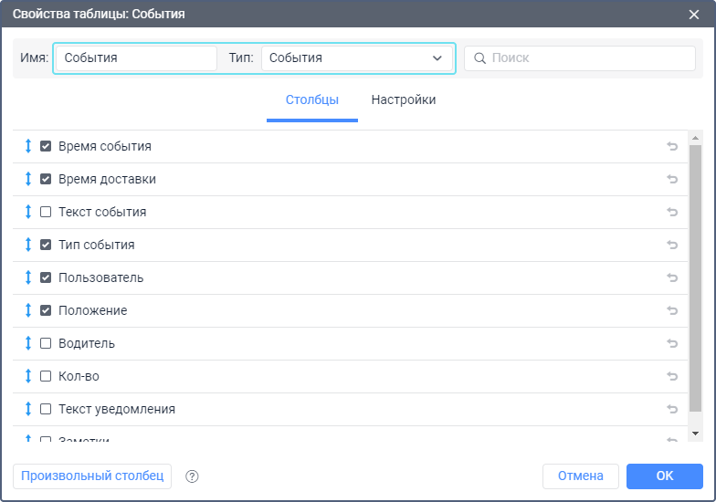

В шаблон отчета можно добавить любое количество таблиц, в том числе таблиц одинакового типа. Для добавления новой таблицы откройте вкладку Содержимое в свойствах необходимого шаблона отчета и нажмите на кнопку Новая таблица.
В свойствах таблицы введите ее имя, выберите тип и отметьте столбцы, из которых она должна состоять. При необходимости добавьте произвольные столбцы и укажите дополнительные настройки.

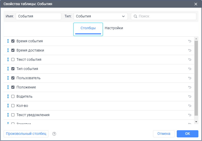

Выбор столбцов
Набор доступных столбцов зависит от выбранного типа таблицы. Чтобы добавить столбец в таблицу, поставьте галочку слева от его имени. Чтобы добавить все столбцы одновременно, удерживайте нажатой клавишу Ctrl и отметьте любой столбец, который еще не выбран. Аналогичным способом можно отменить выбор всех столбцов. Для быстрого поиска столбцов воспользуйтесь динамическим фильтром в правом верхнем углу.
Чтобы изменить название столбца, щелкните по нему левой кнопкой мыши. Чтобы вернуть название столбца по умолчанию, нажмите на иконку в его строке. Если название не изменено, иконка неактивна.
При необходимости вы можете изменить порядок столбцов в таблице. Для этого нажмите на иконку  слева от столбца и, удерживая левую кнопку мыши, перетащите его на нужное место.

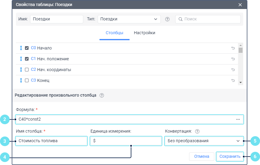

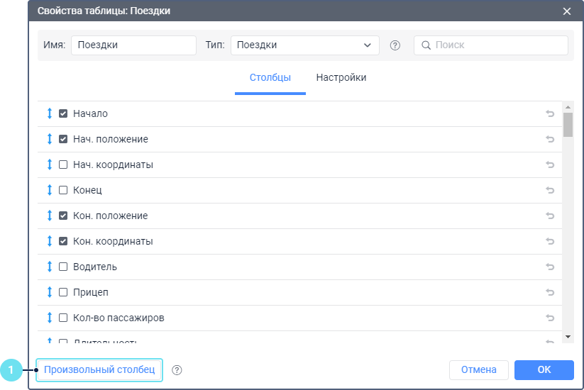

Чтобы добавить произвольный столбец к таблице, выполните следующие шаги:
  1. На вкладке Столбцы свойств таблицы нажмите на кнопку Произвольный столбец.
  2. Введите формулу для расчета значения столбца.

    Пример формулы: (С1+С2+С7)*const1.5/rcoef
  3. Укажите имя произвольного столбца.
  4. Введите единицу измерения (до 10 символов).
  5. При использовании произвольного столбца для расчета длительности выберите способ ее отображения в выпадающем списке Конвертация.
    Элемент Описание
    Без преобразования Длительность показывается в секундах.
    Формат длительности Используется опция Формат длительности из настроек таблицы. Если этой опции нет, результат показывается в формате часы:минуты:секунды.
    Формат даты и времени Используется формат даты и времени, указанный в настройках пользователя.
    Если значение невозможно преобразовать в выбранный формат, в произвольном столбце показывается прочерк.
  6. Нажмите на Сохранить.
Произвольный столбец автоматически попадает вверх списка, однако при необходимости его положение можно менять стандартным способом. Такие столбцы отличаются от остальных отсутствием индекса и фоном голубого цвета.
Для редактирования созданного столбца щелкните по иконке , имени столбца, формуле или единице измерения, внесите необходимые изменения и сохраните их.

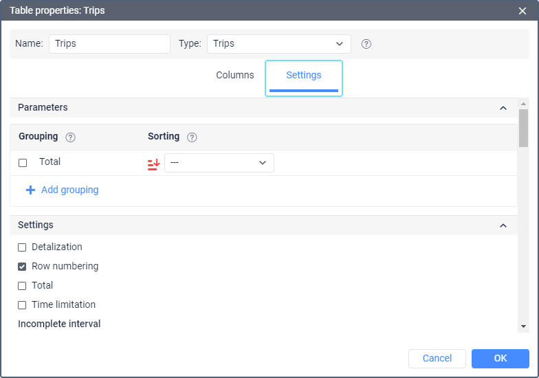

Настройки таблиц
Для каждой таблицы, помимо выбора столбцов, доступны дополнительные настройки, расположенные на одноименной вкладке.
Вкладка разделена на три секции:
